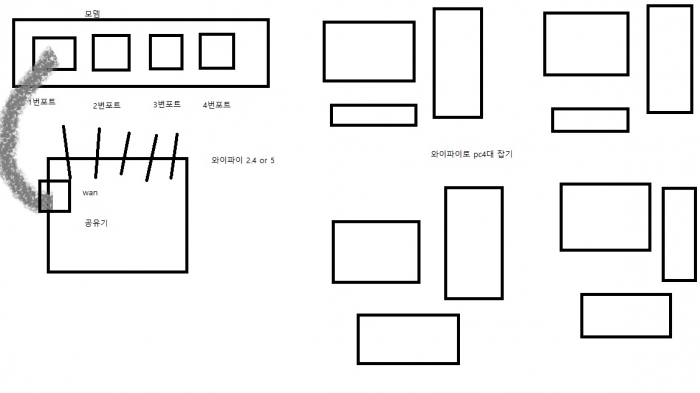

회사에서 쓰는것이고 추가회선 상관없을것이고, 무선으로 사용하신다.... 설명드리겠습니다.
무선을 쓰면 훨씬 간단하게 됩니다.
통신사 모뎀이 있을거고 요즘은 4포트 모뎀 기본입니다. 모뎀으로 설명을 드릴께요
1.
잡는 설정은 이렀습니다. 그냥 무선으로 잡는다 = 와이파이로 잡는다 와 같은 말입니다.
해당 조건이 되기위해서 당연히 pc에서 무선랜카드가 있어야하구요. 없다면 pc마다 외장 랜카드 사서 pci슬롯에 연결하거나 usb무선 랜카드를 pc댓수만큼 구입해서 연결하면 됩니다.
간단합니다. 폰에서 와이파이 눌러서 와이파이 잡는것처럼 pc에서도 똑같이 하면 되구요.
혹시 사무실이 공유기 한대로 커버가 되면 위와 같이 하시면 되고

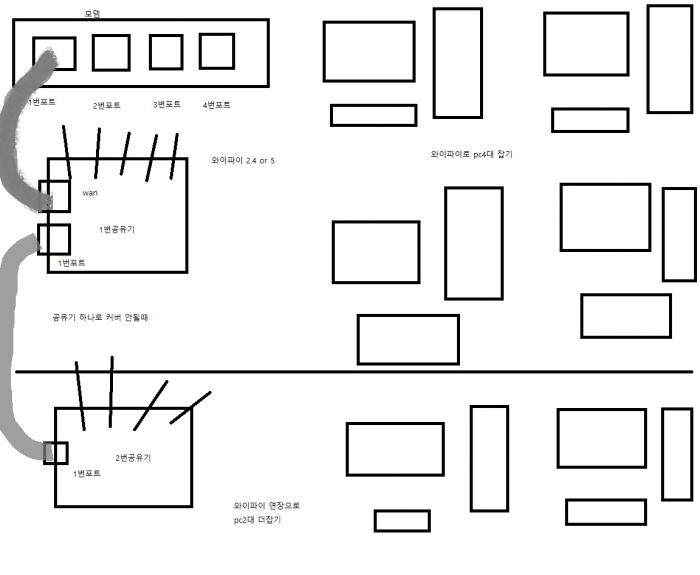

한대로 커버가 안될경우 익스텐더나, 남는 공유기를 사용해서
2.
구성하면 됩니다. 남는 공유기로 커버리지 모드 변경(허브모드변경-와이파이도 연장됩니다.)
https://gumgaeck.blog.me/220770944381
여기블로그에 상세히 나와있습니다.
그런다음 공유기 설정페이지에서 사설아이피로 잘 잡혀있다면 무선에서도 내부망 환경이 구축되는겁니다.
