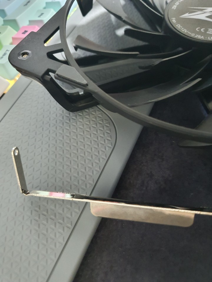

다른 공랭 대장쿨러와는 다른 점은 방열판과 팬을 연결하는 클립을 장착하는 방식입니다. 팬 브라켓에 위 클립을 브라켓에 연결하여
방열판과 결합해주는 방식입니다. 위 클립을 팬브라켓에 있는 부분에 연결을 하여주면 쉽게 장착이 됩니다.
클립을 연결을 마치면 이렇게 장착이 됩니다.
저는 보드가 ITX보드라서 그런지..쿨러하나가 보드를 다 삼켜버릴만큼 엄청나게 큰 쿨러입니다. 다만 조립간에 팬과 RGB연결 선을 미리 보드에 장착을 하신다음에 방열판을 장착해주셔야.. 손에 상처없이 장착이 가능합니다. 조립난이도는 중상 정도 생각됩니다.

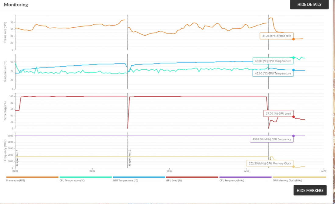

온도는 파이어스트라이크 최고온도 60도 찍어주었으며
타임스파이는 최고온도 65도를 찍어주었습니다.
이외 링스레거시 최고온도 85도까지 찍었으며 평균 77~78도 에서 왔다갔다하였습니다.
참고로 97KF50배수에 램오버 4400 되어있는 CPU 온도입니다.
