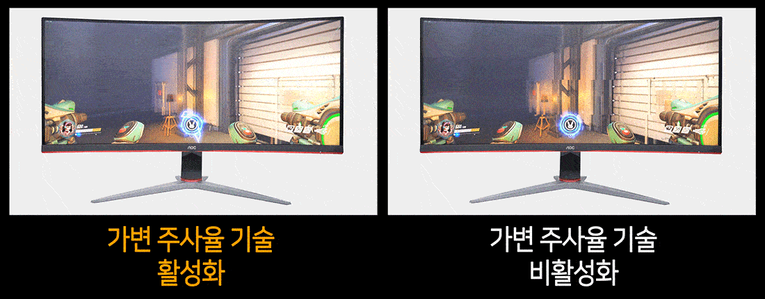

게임을 하다 보면 화면이 가로로 어긋나는 현상을 본 적이 있으실 겁니다. 이것은 그래픽카드가 출력하는 프레임(Frame)이 모니터가 보여줄 수 있는 주사율(화면 재생 빈도)보다 높거나 낮을 때 발생합니다. 계속해서 바뀌는 그래픽카드 프레임과 달리 모니터의 주사율은 항상 고정되어 있으며 모니터가 일정한 간격으로 화면을 표시할 때 그래픽카드는 이전 프레임을 표시하거나 다음 프레임을 표시하고 있는데요. 이러한 과정에서 그래픽카드가 보여주는 화면과 모니터가 표시하는 화면이 동기화되지 않고 어긋나 결국 테어링(Tearing)이 발생하게 됩니다.
테어링을 방지하는 수단에는 수직 동기화를 사용하는 방법이 있습니다. 수직 동기화는 그래픽카드가 출력하는 프레임을 모니터의 수직 주파수에 맞게 제한합니다. 수직 동기화를 사용하면 그래픽카드 프레임을 모니터 주사율과 일치시켜 화면이 어긋나는 테어링 현상을 줄일 수 있습니다. 또한 그래픽카드의 모든 성능을 사용하지 않아 전력 소모량도 조금이나마 줄일 수 있습니다. 하지만 그래픽카드의 성능을 제한함으로써 그래픽카드가 출력하는 프레임에 미세한 지연이 발생해 그래픽카드가 모니터의 주사율에 맞춰 다음 프레임을 생성하기 위해 잠시 기다리는 상태가 발생합니다. 그 순간 프레임이 순간적으로 반 토막 나는 스터터링(Stuttering)이 발생하는데요. 수직 동기화는 스터터링 현상을 유발한 뿐만 아니라 미세한 지연이 발생하는 과정에서 키보드나 마우스의 입력이 모니터에 표시되는 데에 걸리는 인풋랙(Input Lag)도 늘어나게 합니다.
이를 해결하기 위해 탄생한 것이 바로 가변 주사율 기술(VRR, Variable Refresh Rate)입니다. 가변 주사율 기술은 그래픽카드 프레임을 모니터 주사율에 맞추는 수직 동기화와 달리 모니터의 주사율을 그래픽카드 프레임에 맞춰줍니다. 그래픽카드 성능에 따라 모니터 주사율이 변화하는 것이죠. 덕분에 테어링와 스터터링을 동시에 방지할 수 있습니다. 다만 가변 주사율 기술은 모니터 종류에 따라 적용 가능한 범위가 제한되어 있으며 게임 FPS가 모니터 주사율을 넘지 않아야 쾌적한 게임을 즐길 수 있는 조건이 있습니다.

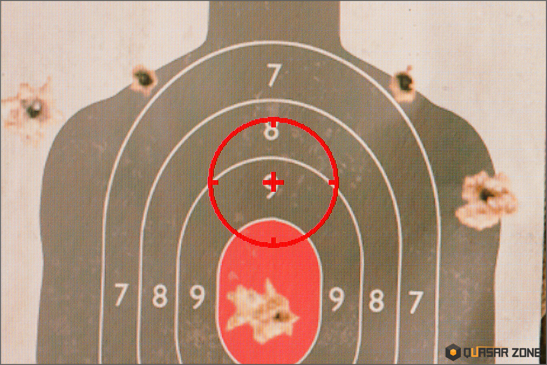

조준선
조준점은 화면 중앙에 가상의 조준선을 표시해주는 기능입니다. FPS 게임은 총기의 반동에 따라 조준선이 크게 벌어지는 경우가 많으며 사실적인 느낌을 주고자 사용자 인터페이스를 모두 감추다 보니 조준선도 함께 사라지는 경우도 있습니다. 그래서 제공되는 조준선 기능은 한 가지 종류를 선택할 수 있으며 화면에 가상 십자선을 표시함으로써 조금 더 원활한 게임을 즐길 수 있습니다.​

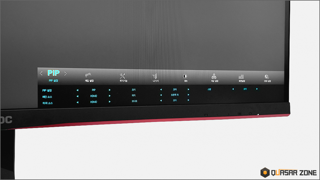

화면 분할
알파스캔 AOC CU34G2X 모니터는 한 번에 두 개 이상의 영상 신호를 동시에 표시할 수 있는 화면 분할 기능을 제공합니다. 크게 화면 안에 화면을 표시하는 PIP(Picture in Picture)와 화면을 나눠주는 PBP(Picture by Picture) 있는데 활용도가 다양합니다. 아래에서 계속 살펴보시죠.
Picture in Picture
PIP는 Picture in Picture의 줄임말로 화면 안에 작은 화면을 동시에 표시하는 기능입니다. 사용자가 원하는 모서리 위치에 화면을 위치할 수 있으며 크기도 조절할 수 있습니다. 주로 게임을 하면서 공략을 보거나, 퀘이사존 사이트를 즐기면서 퀘이사존 유튜브 채널을 감상할 수도 있습니다. 단, 주 화면 안에 표시된 부 화면은 21:9 비율만 지원합니다.
Picture by Picture
PBP는 Picture by Picture의 줄임말로 화면을 나눠서 표시하는 기능입니다. 알파스캔 AOC CU34G2X 모니터는 기본적으로 화면을 세로로 나누는 2분할 기능을 제공하는데요. 일부 모니터에서 PBP 기능을 사용하면 해상도를 조절하지 않고 화면을 나누다 보니 화면 비율이 왜곡되는 현상이 발생하곤 하는데 알파스캔 AOC CU34G2X 모니터도 마찬가지로 해상도나 화면 비율을 바꾸더라도 출력되는 모습은 21:9 비율을 유지하고 있어 왜곡이 발생합니다.

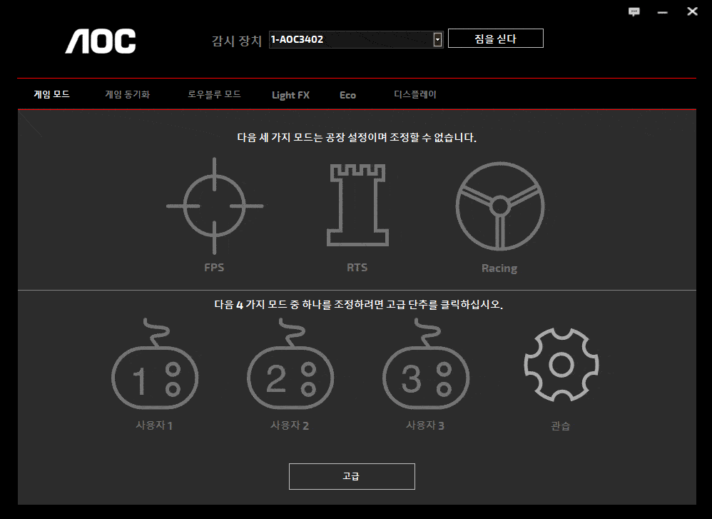

G-Menu 소프트웨어
알파스캔 AOC CU34G2X 모니터는 사용자가 간편하게 기능 조작을 할 수 있도록 운영체제에서 사용할 수 있는 G-Menu 소프트웨어를 제공합니다. G-Menu 소프트웨어를 사용하면 모니터 본체에 마련된 OSD 버튼을 누르지 않아도 대부분 기능을 마우스로 설정할 수 있습니다. 단, G-Menu 소프트웨어는 AOC에서 출시된 다른 모니터와 호환되는 이유로 알파스캔 AOC CU34G2X 모니터가 지원하지 않는 Light FX 기능도 노출되어 있으나 작동은 하지 않으니 참고하시기 바랍니다.
G-Menu 외에도 다른 소프트웨어를 사용할 수 있는데요. e-Saver는 모니터 소비 전력을 절약해주는 것으로 컴퓨터 작동 상태에 따라 모니터를 절전시킬 것인지 만약 절전한다면 몇 분 뒤에 할 것인지 선택할 수 있습니다. Screen+는 Windows 운영체제의 창을 분할해주는 것으로 2분할부터 8분할까지 영역을 나눌 수 있습니다. 단, Edge 브라우저처럼 일부 프로그램과 호환되지 않으니 참고하시기 바랍니다.

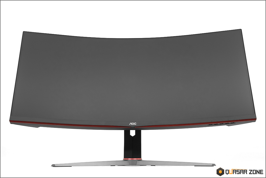

움직임이 다양한 스탠드
사람들은 저마다 체격이 다르고 서로 다른 책상과 의자를 사용합니다. 그래서 모니터를 책상 위에 두고 사용하다 보면 눈높이가 맞지 않을 수도 있는데요. 이럴 경우 보통 모니터 아래에 책을 깔아두거나 별도의 받침대를 통해 높이를 맞추곤 합니다. 하지만 잘못된 자세로 오랜 시간 동안 PC를 사용하면 피로가 쉽게 발생하거나 거북목 현상이 우려되므로 올바른 자세를 유지하는 것이 중요합니다.
알파스캔 AOC CU34G2X 모니터는 28° 앞뒤 각도 조절(틸트), 60° 좌우 각도 조절(스위블), 130㎜ 높이 조절(엘리베이션) 기능을 지원합니다.

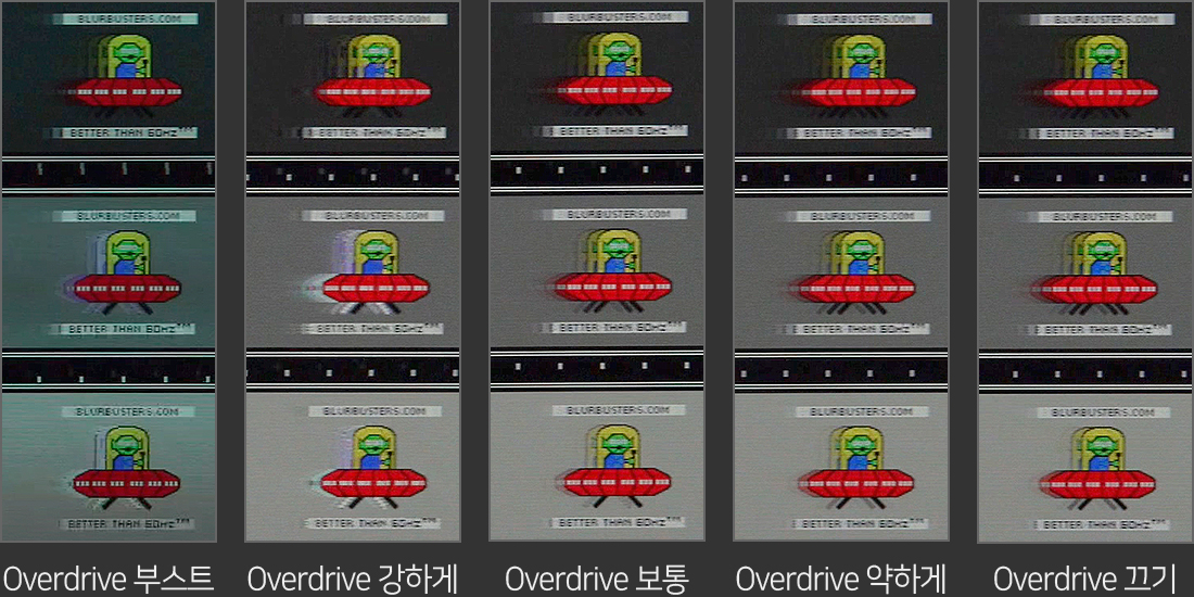

응답 속도는 화소가 켜고 꺼지는 시간을 의미하며 가장 보편적인 기준은 GTG(Gray to Gray)로 회색에서 회색으로 변하는 시간을 측정하고 이를 1/1,000초로 표기합니다. GTG뿐만 아니라 검은색에서 흰색으로 바뀌는 BTW(Black to White)와 흰색에서 검은색으로 바뀌는 WTB(White to Black)도 있는데 이는 순서대로 화소가 켜지는 속도(BTW)와 꺼지는 속도(WTB)를 의미합니다. 응답 속도가 빠르면 빠를수록 움직이는 콘텐츠에 대한 잔상이 적게 발상하며 화면이 또렷하게 보이는 장점이 있습니다.
알파스캔 AOC CU34G2X 모니터는 GTG 4ms 및 MPRT 1ms 응답 속도를 지원하며 OSD 설정에서 응답 속도를 끌어올릴 수 있는 'Overdrive'과 LED 백라이트 주기를 조절해 잔상을 줄여주는 'MBR(Motion Blur Reduction)' 기능을 제공합니다. 먼저 Overdrive 기본 설정인 '끄기' 상태에서는 약간의 잔상이 존재하나 가장 높은 설정인 '부스트'에서는 잔상이 줄어드는 것을 확인할 수 있습니다. 다만 정도에 따라 물체가 지나간 자리에 흔적이 남는 역잔상(고스팅, Ghosting)이 발생하며 '강하게' 설정까지는 플리커프리(Flicker Free)와 가변 주사율 기술이 유지되나 가장 높은 수준인 '부스트' 설정은 플리커프리와 가변 주사율 기술이 해제됩니다.
이번에는 화소가 켜고 꺼지는 속도(BTW, WTB)를 살펴보겠습니다. 알파스캔 AOC CU34G2X 모니터는 화소가 켜지는 시간(BTW)은 양호하나 화소가 꺼지는 시간(WTB)은 잔상이 남는 모습을 보여주었습니다. 다만 Overdrive '강하게'에서는 역잔상이 발생하였습니다.
이번에는 MBR 설정입니다. MBR은 화면의 밝기를 줄이고 깜박임을 방지하는 플리커프리(Flicker Free)와 어긋남을 방지하는 가변 주사율 기술이 해제되는 대신 빠르게 움직이는 대상을 훨씬 또렷하게 보여줍니다.
측정 대상 모니터와 이를 촬영하는 카메라를 일직선에 위치하도록 조절합니다.
모니터는 최대 화면 밝기와 최대 주사율로 설정하며 OSD 설정에서 제공되는 응답 속도 관련 모든 기능을 촬영합니다.
Ghosting / Pursuit Camera 항목은 슬라이드 위에 카메라를 연결해 움직이는 대상을 따라 촬영합니다.
Chase Test 항목은 카메라를 고정해 움직이는 대상을 촬영합니다.
퀘이사존 응답 속도 측정은 눈으로 가늠할 수 있도록 직관적인 결과를 보여드리고자 빠른 움직임으로 지나가는 물체를 따라 카메라(Sony a7R III, 셔터 속도 1/400s, 120fps 동영상 촬영)를 움직이며 촬영하는 패닝숏(Panning Shot) 기법을 사용했습니다. 측정 대상은 UFO Test로 알려진 웹사이트의 Ghosting / Pursuit Camera 항목(배경색 Middle Gray, 간격 160 px, 속도 960 px/s)과 Chase Test 항목(배경색 #404040, Leading Color #ffffff, Trailing Color #000000, 간격은 32 px, 속도는 960 px/s)을 활용하였습니다.
