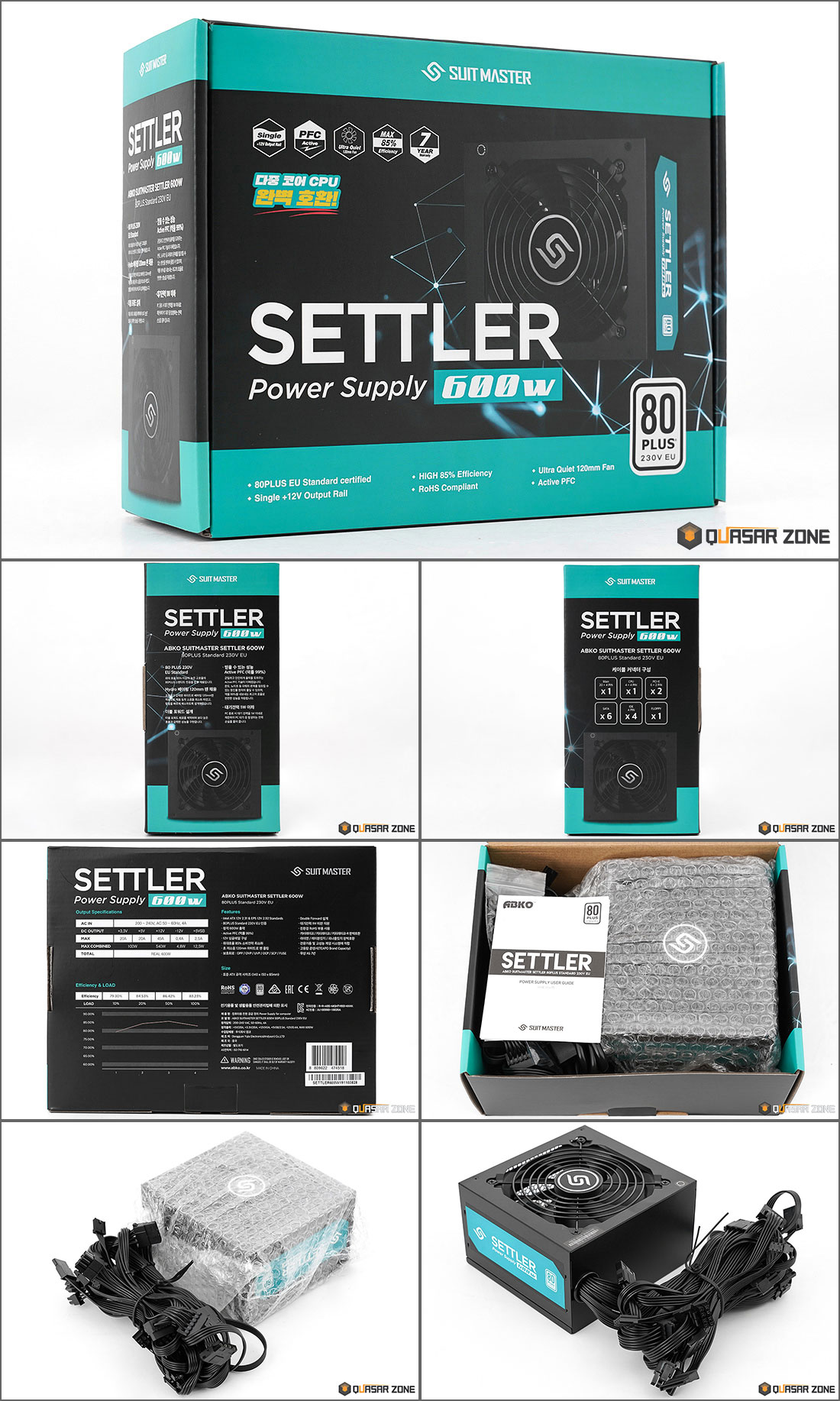

박스 앞면에는 SETTLER 사진과 제품명 그리고 제품 주요 특징이 섬네일로 표기되었습니다. 박스를 돌려 왼쪽을 바라보면 제품 특징, 오른쪽을 보면 케이블 포트 구성을 바로 확인할 수 있습니다. 뒷면에는 SETTLER 600W 스펙표와 효율 그래프, 상세 정보와 인증 마크, 전파인증, KC 인증, 시리얼 번호 등 구체적인 정보를 볼 수 있습니다. 박스를 개봉하면 파워서플라이는 에어캡에 안전하게 포장되어 있습니다.
파워서플라이와 전원 케이블, 사용자 설명서, 케이스 조립용 나사 4개, 케이블 타이 3개가 제공됩니다.
패키지 박스는 비닐로 밀봉 포장하여, 재포장 이슈 같은 불안 요소를 원천 봉쇄했습니다. 이를 통해 구매한 제품이 새 제품인지 확인하기 쉽습니다.

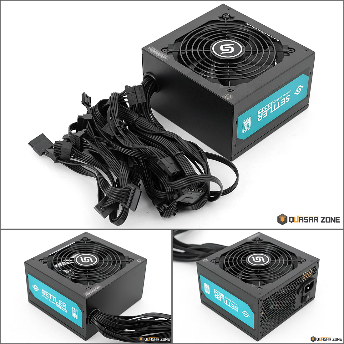

ATX 파워서플라이 폼팩터(140×150×86mm)로 제작되어, 미들타워 케이스에 조립 시 간섭 없이 장착이 가능합니다. 검은색 섀시에 외부로 팬 그릴이 고정되는 형태로 디자인되었으며, 팬그릴 중앙에 SUITMASTER 로고로 포인트를 주었습니다. 측면에는 민트색으로 디자인된 스티커가 부착되었습니다.
칼국수처럼 납작한 형태에 검은색 플랫 케이블을 통해 선정리 편의성을 높였으며, 대부분 18AWG로 구성되었습니다. 사용 빈도 및 전력 소비량이 낮은 FDD 케이블은 22AWG로 구성되었습니다.
*AWG = 케이블 피복을 제외한 내심(실제 전선)의 굵기를 표시하는 단위로 AWG가 작을수록 굵은 내심을 가진 케이블입니다. 되도록 굵은(AWG 숫자가 낮은) 케이블을 쓰는 것이 안정적입니다. PC용 파워서플라이에서는 주로 18AWG 두께 케이블을 사용하고 있습니다.
