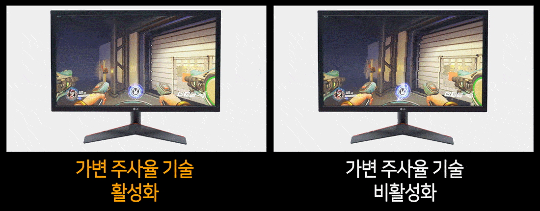

이를 해결하기 위해 탄생한 것이 바로 가변 주사율 기술(VRR, Variable Refresh Rate)입니다. 가변 주사율 기술은 그래픽카드 프레임을 모니터 주사율에 맞추는 수직 동기화와 달리 모니터의 주사율을 그래픽카드 프레임에 맞춰줍니다. 그래픽카드 성능에 따라 모니터 주사율이 변화하는 것이죠. 덕분에 테어링와 스터터링을 동시에 방지할 수 있습니다. 다만 가변 주사율 기술은 모니터 종류에 따라 적용 가능한 범위가 제한되어 있으며 게임 FPS가 모니터 주사율을 넘지 않아야 쾌적한 게임을 즐길 수 있는 조건이 있습니다.

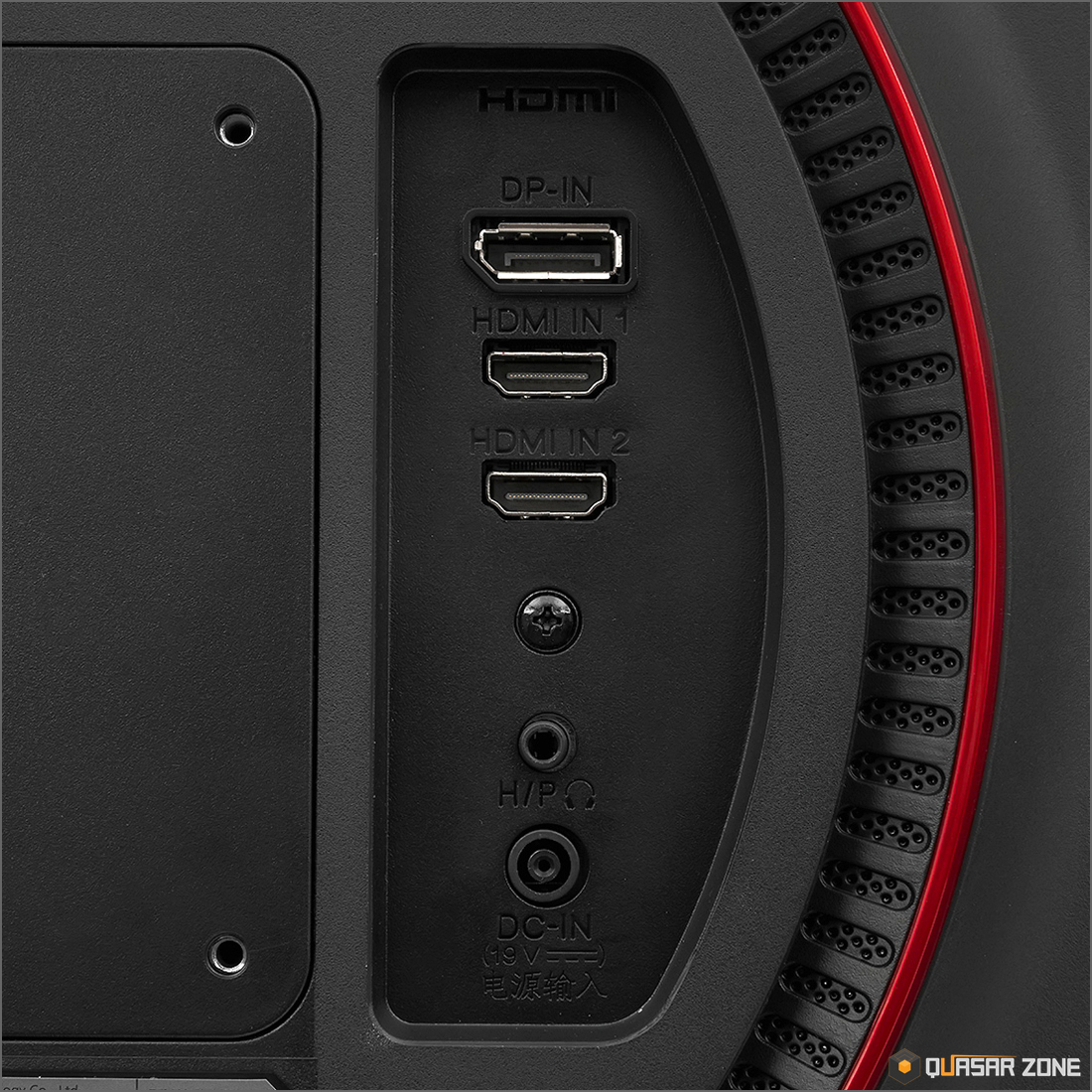

LG전자 울트라기어 24GL600F 모니터는 DisplayPort 1.2 48Hz ~ 144Hz까지, HDMI 1.4 48Hz ~ 144Hz까지 FreeSync Premium을 지원합니다.
