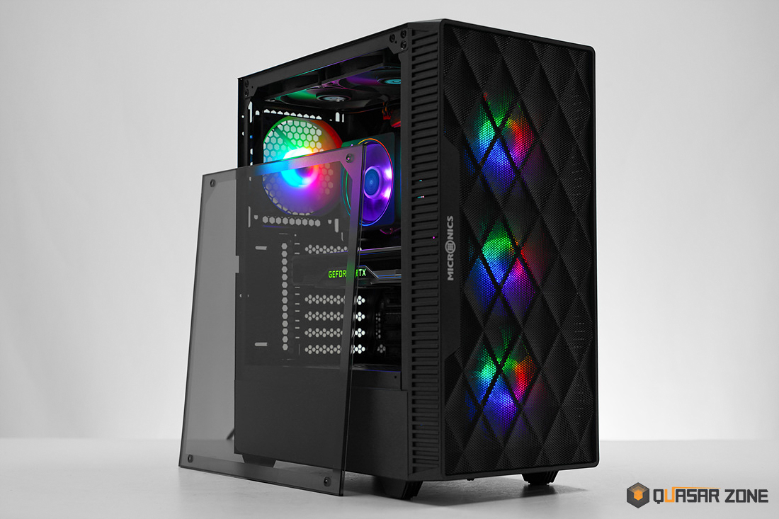

마이크로닉스는 파워서플라이, 케이스, 게이밍 기어 등 여러 분야에 다양한 제품을 선보여 하드웨어 시장에서 인지도와 실력을 입증하고 있는 기업입니다. 특히 PC 케이스 분야에서 다양한 콘셉트를 지닌 제품들을 출시해 많은 소비자층을 확보하고 있는데요. 저렴한 가격과 준수한 기능을 겸비하고 있는 보급형부터 화려한 튜닝성을 지닌 제품까지 폭넓은 라인업을 보여줍니다. 이번에 소개할 제품은 마이크로닉스 Master M60 메쉬 케이스로 이름에서 알 수 있듯, 전면 메시 구성으로 쿨링 설루션에 초점을 둔 제품입니다.
마이크로닉스 Master M60 메쉬 케이스는 보급형 제품임에도 최근 트렌드에 맞게 RGB 쿨링팬을 기본 제공하는데요. 과연 시스템 조립 후 어떤 화려한 모습을 보여줄지 칼럼을 통해 알아보겠습니다.

전면 패널은 전체가 에어홀 디자인이 적용되어 쿨링 성능을 한 단계 높였습니다. 마름모 형상 무늬가 바둑판식 배열을 하고 있어 디자인은 심심하지 않은데요. 패널의 전면부뿐만 아니라 측면까지 에어홀이 적용되었습니다. 패널을 탈거해 안쪽을 살펴보면 금속을 휘어서 고정해놓은 것을 확인할 수 있습니다. 손으로 펴서 탈거하는 방식도 있겠지만 제조사가 권장하는 방법이 아닌 만큼, 그리고 전면 패널에 케이블 및 I/O 포트 등이 없기 때문에 먼지 관리 시 패널 통째로 세척하는 것이 바람직해 보입니다.

측면 사이드 패널은 4개의 손나사로 결합하는 방식입니다. 최근 보기 드문 아크릴 재질인데요. 아크릴 재질은 가벼울 뿐만 아니라 가공성, 성형, 내후성이 우수합니다. 강화유리였다면 깨졌을 만한 높이에서 떨어뜨려도 흠집 정도로 끝나는 경우가 대부분일 정도로 파손의 위험도 낮은데요. 강화유리와 비교했을 때, 표면 스크레치에 취약한 점, 다소 고급스러움을 표현하기에 한계가 있는 점. 이 두 가지 정도로 호불호가 갈리는 소재입니다. 저는 개인적으로 아크릴 소재에 호의적인 편인데요. 마이크로닉스 Master M60 메쉬와 같은 보급형 제품군에 잘 어울리는 소재라고 생각합니다. 이 케이스에 쓰인 아크릴 패널은 스모키 처리되어 은은한 LED 튜닝을 기대할 수 있습니다.

마이크로닉스 Master M60 메쉬 케이스는 최근 유행이라고 할 수 있는 측면 강화유리 패널 대신 측면 아크릴 패널입니다. 전면 패널은 무거운 금속 대신 가벼운 플라스틱이며, 메시가 적용되어 무게가 가벼운 것이 특징입니다. 무려 4.2kg밖에 안 되는데요. 간혹 묵직한 무게감을 좋아하는 사용자들도 많아 호불호가 갈릴 요소이긴 합니다.
확장성을 살펴보면 CPU 쿨러는 175mm, 그래픽카드는 325mm까지 장착할 수 있습니다. 쿨링팬은 전면 3개, 상단 2개, 후면 1개, 파워서플라이 체임버에 2개, 총 8개의 쿨링팬 장착을 지원하며, 기본 제공하는 전면 3개, 후면 1개 쿨링팬은 모두 Rainbow RGB Fan 120mm가 제공됩니다. 라디에이터는 전면 360mm, 상단 240mm 라디에이터를 장착할 수 있어 쿨링에 갈증이 있는 사용자는 얼마든지 쿨링 성능을 높일 수 있습니다. SSD는 전용 가이드를 통해 3개, HDD(1개 베이는 SSD 겸용)는 2개, 총 5개의 저장장치를 장착할 수 있습니다.
사실 컴퓨터 조립은 부품을 끼우는 작업보다 거미줄 처럼 엉켜있는 케이블을 정리하는 작업이 더 오래 걸리기도 합니다. 따라서 케이블을 정리하는 공간이 넓을수록, 홀이 많을수록 사용자는 더 편하고 빠르게 작업할 수 있는데요. 마이크로닉스 Master M60 메쉬는 뒤쪽 여유 공간이 0.9cm로 상당히 협소했으며, SSD 장착 공간은 나사홀이 섀시 안쪽(사이드 패널 걸쇠 장착을 위한 금속 섀시)에 있어 제품 DB가 설명하는 것처럼 안쪽에 장착하는 것은 어렵습니다. 따라서 바깥쪽에 장착하면서, 선정리 공간은 더더욱 협소해집니다. 이 부분은 개선이 이루어지면 좋겠습니다.
메시 패널에 쿨링팬 6개를 기본 제공하여 쿨링과 RGB 튜닝에 포커스를 맞춘 미들타워 케이스, 마이크로닉스 Master M60 메쉬입니다.
