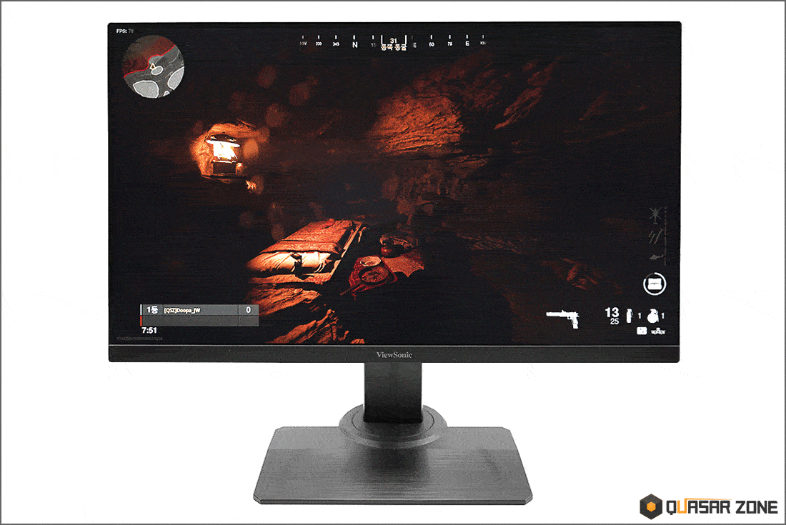

뷰소닉 ELITE XG2705
27형 144Hz IPS 1ms FreeSync Premium 게이밍 모니터
안녕하세요. 퀘이사존 두파입니다.
LCD 패널의 종류는 다양합니다. 크게 IPS, VA, TN으로 분류할 수 있는데요. 각 패널은 서로 다른 구조로 이뤄져 장점과 약점이 뚜렷합니다. 예컨대 IPS 패널은 시야각이 넓지만, 빛샘이 있고, VA 패널은 명암비가 높지만, 응답 속도가 느리며, TN 패널은 응답 속도가 빠르지만, 시야각이 좁습니다. 이러한 이유로 사람들은 자신의 필요와 용도에 맞는 패널을 선택하게 됩니다. 다양한 용도로 활용하려면 IPS 패널을, 영상을 감상하려면 VA 패널을, 게임을 하려면 TN을 선택하곤 했죠.
하지만 최근에는 각 패널의 기술력이 발달하면서 경계가 조금씩 무너지고 있습니다. 장점은 더욱더 살리고 약점은 보완해나가고 있는데요. 응답 속도가 느렸던 광시야각(IPS, VA) 패널은 응답 속도를 끌어올리고 있으며, 동시에 색상 영역을 넓히는 등 장점과 약점을 개선해나가며 상향 평준화가 이뤄지고 있습니다. 덕분에 모니터를 사는 사용자는 예전보다 질이 더 좋은 제품을 만나볼 수 있게 되었는데요. 올해는 360Hz에 달하는 고주사율이나 HDR 1400을 만족하는 모니터가 등장하면서 기술 발전이 계속되는 모니터 시장의 방향성을 모색하고 있습니다.
이번 퀘이사 칼럼에서는 IPS 패널임에도 불구하고 GTG 1ms 응답 속도를 자랑하는 게이밍 모니터, 뷰소닉 ELITE XG2705를 소개해드릴 예정입니다. 27형 화면 크기에 FHD 해상도는 조금 아쉬울 수도 있는데요. 하지만 앞서 언급한 것처럼 IPS 패널임에도 GTG 1ms 응답 속도를 자랑하는 것이 특징입니다. 덕분에 화면 전환이 빠른 FPS 게임에서도 잔상이 적은 게임 경험이 가능합니다. 만약 이마저도 부족하게 느껴진다면 1ms 모드를 통해 조금 더 또렷한 화면을 만끽할 수도 있습니다.
1초에 표시할 수 있는 주사율은 144Hz로 일반적인 모니터보다 2.4배 높으며 덕분에 조금 더 부드러운 화면을 느낄 수 있습니다. 가변 주사율 기술은 AMD FreeSync Premium을 지원하는데요. 작동 구간은 48Hz부터 144Hz로 최저 50 FPS 이상만 유지한다면 티어링 없는 게임을 즐길 수 있습니다. 공식 인증을 받진 않았지만, DisplayPort를 사용하면 NVIDIA G-SYNC 호환도 사용할 수 있어 AMD Radeon 및 NVIDIA GeForce 그래픽카드 모두 가변 주사율 기술을 사용할 수 있습니다.
그럼 지금부터 뷰소닉 ELITE XG2705 게이밍 모니터를 살펴보도록 하겠습니다.

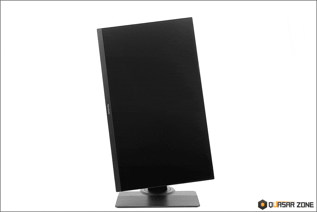

움직임이 다양한 스탠드
사람들은 저마다 체형이 다르고 서로 다른 책상과 의자를 사용합니다. 그래서 모니터를 책상 위에 두고 사용하다 보면 눈높이가 맞지 않을 수도 있는데요. 이러다 보면 모니터 아래에 책을 깔아두거나 별도의 받침대를 통해 높이를 맞추곤 합니다. 하지만 잘못된 자세로 오랜 시간 동안 PC를 사용하면 피로가 쉽게 발생하거나 거북목 현상이 우려되므로 올바른 자세를 유지하는 것이 중요합니다.
뷰소닉 ELITE XG2705 게이밍 모니터는 25° 앞뒤 각도 조절(틸트), 90° 좌우 각도 조절(스위블), 120㎜ 높이 조절(엘리베이션), 90° 회전(피벗) 기능을 갖추었습니다. 덕분에 사용자의 체형이나 시선에 맞게 모니터를 조절할 수 있습니다.
모니터 뒷면에는 100 x 100mm 규격의 VESA 마운트가 제공돼 이를 활용하여 별도로 모니터 암을 설치할 수도 있습니다.​ 따라서 에이스럭스 ET ARM-B1(바로가기)과 같은 액세서리와 호환됩니다.
모니터 스탠드에는 다양한 기능이 있는데요. 헤드셋을 걸어둘 수 있는 거치대와 손쉽게 모니터를 운반할 수 있는 손잡이가 마련되어 있습니다. 기본 액세서리 중에서는 영상이나 전원 케이블을 묶어둘 수 있는 케이블 홀더도 제공되어 깔끔한 선정리가 가능합니다.

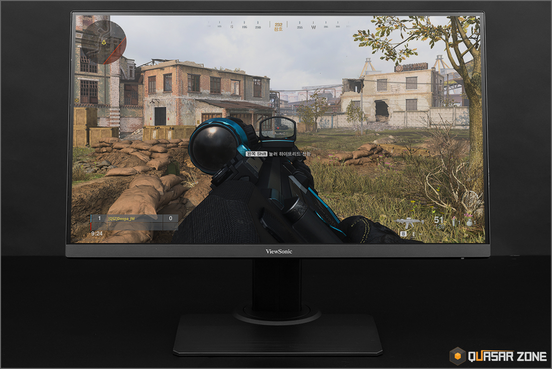

화면 품질

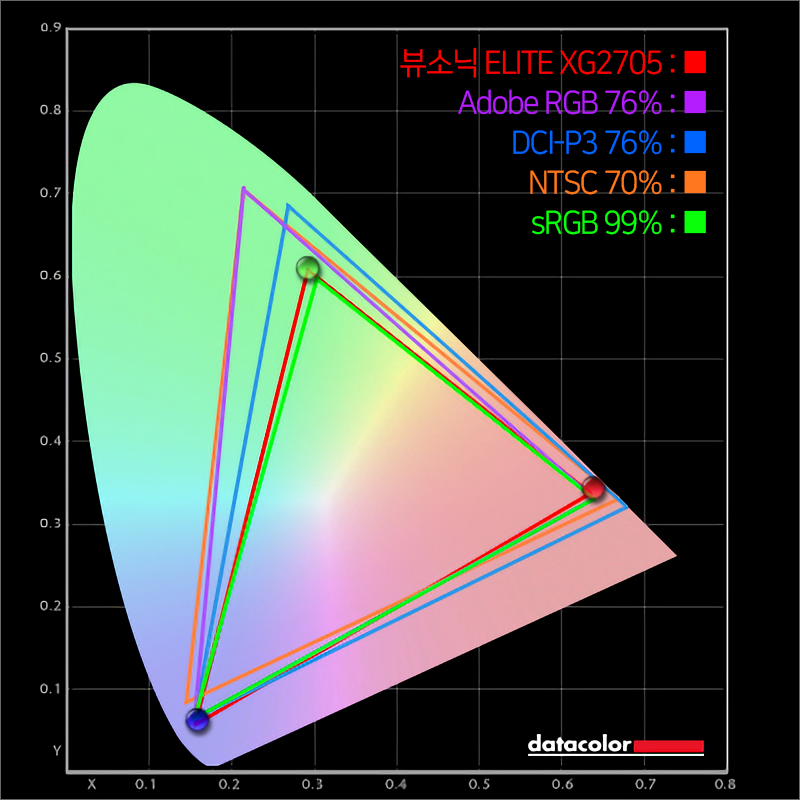

뷰소닉 ELITE XG2705 게이밍 모니터는 1,920 x 1,080 FHD 해상도를 지원하는 27형(68.58cm) 크기의 IPS 패널을 탑재했습니다. 퀘이사존 화면 측정 결과 Adobe RGB 76%, DCI-P3 76%, NTSC 70%, sRGB 99% 색상 영역을 지원하며, 별도의 감마 설정을 제공하지 않으나, 측정된 값은 2.1(0.00)로 표준보다 조금 밝게 보일 수 있습니다. 흰색 화면의 최대 밝기는 322.8㏅/㎡로 표기된 제품 사양(250㏅/㎡)보다 높으며 검은색 화면 최저 밝기는 0.07㏅/㎡, 최대 명암비는 1,210 : 1이 측정되었고 최대 색온도는 7900K로 표준(6500K)보다 차갑게 느껴질 수 있습니다.

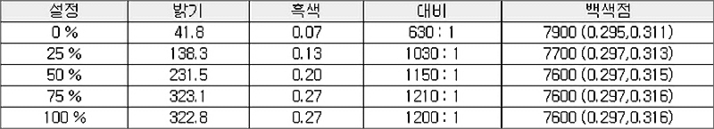

색상 밝기 균일성은 최대 델타 E 3.0 미만, 광도 밝기 균일성은 최대 19% 미만이 측정되었으며 색상 정확도 오차를 표시하는 델타 E는 평균 0.69, 최대 5.40이 측정되었습니다.(모두 낮을수록 좋음) 화면 모서리에서 빛샘이 발견되었으며, 시야각의 경우 눈에 띄는 왜곡은 보이지 않았습니다.
뷰소닉 ELITE XG2705 게이밍 모니터는 색상 영역과 감마 값, 화면 밝기나 색상 정확도 부분에서 만족스러운 결과를 보여주었습니다. 특히 명암비가 낮은 IPS 패널임에도 불구하고 최대 1,210 : 1이 측정돼 IPS 패널을 사용한 다른 모니터보다 어두움을 표현할 수 있는 범위가 넓다고 할 수 있습니다. 색상 밝기 균일성의 경우 고른 화면을 보여주었지만, 광도 밝기 균일성에서는 균일도가 조금 부족한 결과를 보여주었는데요. IPS 패널의 특성이라고 할 수 있는 빛샘 현상이 화면 모서리에서 발견돼 주변이 어두운 환경에서 레터박스(Letterboxd)가 있는 영상을 본다면 조금 신경 쓰일 수 있습니다.
테스트 결과는 사용된 장비와 주변의 환경에 따라 편차가 존재할 수 있으며, 퀘이사존에 입고된 1개의 제품으로만 진행된 것이므로 같은 제품이더라도 차이가 발생할 수 있습니다.
