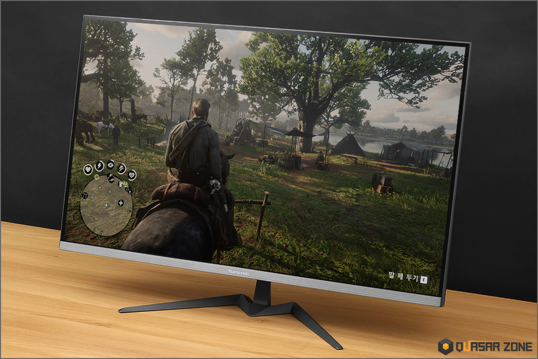

오리온탑싱크 퀀텀기어 TS-QD32Q165A
31.5형 165Hz 퀀텀닷 게이밍 모니터
안녕하세요. 퀘이사존 두파입니다.
모니터 시장에는 다양한 종류의 게이밍 모니터가 즐비해 있습니다. 특히 저렴한 값으로 만나볼 수 있는 중소기업 제품은 대기업 제품보다 뛰어난 가성비를 내세워 적지 않은 인기를 얻고 있는데요. 하지만 탄탄한 자본을 기반으로 자신만의 모니터를 직접 설계하거나 생산하는 대기업과 달리 중소기업 같은 경우는 해외에서 주문 제작해 들여오는 경우가 많습니다. 간혹 여러 업체가 한 공장에서 제품을 수입하는 경우도 있어 브랜드만 다를 뿐 똑같은 제품이 존재하기도 하는데요. 이와 비슷한 이유로 적지 않은 모니터가 서로 비슷한 외형이나 기능을 제공하고 있어 소비자 입장에서는 제품별 차이나 매력을 느끼기 어려울 수 있습니다.
이러한 시장 속에서 조금 다른 모습을 보여주고자 하는 회사가 있습니다. 바로 오리온탑싱크인데요. 최근 오리온탑싱크에서 야심 차게 내놓은 퀀텀기어 모니터가 바로 그 주인공입니다. 퀀텀기어는 이름에서 알 수 있듯이 퀀텀닷 입자가 더해진 패널을 사용한 게이밍 모니터로 높은 주사율과 가변 주사율 기술은 물론, 광색역에 해당하는 색감까지 3마리의 토끼를 한꺼번에 잡았습니다. 앞서 퀘이사 칼럼으로 소개해드린 27형 퀀텀닷 게이밍 모니터 TS-QD27F165A에 이어 앞으로는 퀀텀기어라는 이름으로 21:9 모니터를 포함한 다양한 게이밍 관련 제품을 선보일 예정이라고 하니 기대해봐도 좋을 것 같습니다.
>오리온탑싱크 TS-QD27F165A 칼럼 보러 가기<
오늘 퀘이사 칼럼에서는 이전에 살펴본 27형 퀀텀닷 게이밍 모니터(TS-QD27F165A)보다 훨씬 큰 화면과 높은 해상도를 자랑하는 오리온탑싱크 퀀텀기어 TS-QD32Q165A를 살펴보려고 합니다. 대부분 게이밍 모니터가 단순히 높은 주사율과 가변 주사율 기술만 갖췄다면, 이 모니터는 퀀텀닷(Quantum Dots) 입자가 더해진 VA 패널을 사용해 일반 모니터가 표시할 수 있는 색보다 더욱더 많은 색을 표시할 수 있습니다. 덕분에 같은 장면을 보더라도 훨씬 풍부한 색감을 느낄 수 있는 장점이 있습니다. 화면의 크기도 31.5형에 달하고 FHD보다 더 많은 정보를 표시할 수 있는 2,560 x 1,440 QHD 해상도를 지원해 높은 몰입감을 제공하기도 합니다.
게이밍 모니터답게 게임을 위한 기본기도 충분히 갖췄습니다. 일반적인 모니터보다 2.75배 더 많은 장면을 표시하는 165Hz 주사율을 지원해 훨씬 부드러운 화면을 느낄 수 있고, 48Hz부터 165Hz 사이에서 가변 주사율 기술을 사용할 수 있습니다. 기본적으로 AMD Radeon FreeSync를 지원하고, 공식 인증을 받진 않았지만 DisplayPort를 사용하면 NVIDIA 제어판에서 G-SYNC 호환을 활성화할 수도 있죠. 사용자가 직접 모니터를 조립해야 하는 다른 제품과 달리 오리온탑싱크 퀀텀기어 TS-QD32Q165A는 완전히 조립된 상태로 포장돼 모니터를 꺼내면 바로 사용할 수 있는 간편함도 갖췄습니다. 소소하지만 오리온탑싱크 로고가 새겨진 OSD도 갖춰 차별을 보여주기도 합니다.
그럼 지금부터 오리온탑싱크 퀀텀기어 TS-QD32Q165A 게이밍 모니터를 살펴보도록 하겠습니다.

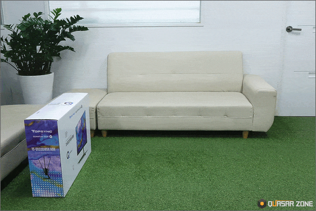

조립할 필요 없는 편리함
사용자가 직접 화면과 스탠드를 조립해야 하는 다른 모니터와 달리, 오리온탑싱크 퀀텀기어 TS-QD32Q165A 게이밍 모니터는 화면과 스탠드가 완전히 조립된 상태로 포장됩니다. 덕분에 사용자는 모니터를 조립하는 번거로움 없이 상자를 개봉한 뒤 모니터를 꺼내서 선만 연결하면 바로 사용할 수 있습니다.

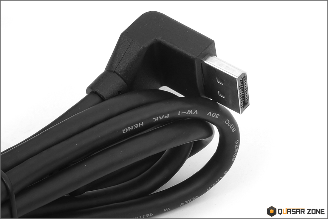

ㄱ형 DP 케이블 제공
그동안 출시된 오리온탑싱크의 모니터는 영상 입력 단자가 모니터 아래쪽을 바라보고 있어 케이블을 연결하면 바깥으로 튀어나와 외적으로 깔끔하지 못했습니다. 그래서 깔끔한 정리를 원하는 사용자라면 크게 신경 쓰일 수 있었는데요. 오리온탑싱크는 이러한 의견을 반영해 깔끔한 선 정리를 할 수 있도록 단자가 ㄱ 형태로 꺾여있는 DisplayPort 케이블을 제공하기 시작했습니다.
오리온탑싱크 퀀텀기어 TS-QD32Q165A 게이밍 모니터도 마찬가지로 깔끔한 선 정리를 할 수 있도록 ㄱ 형태로 꺾인 DisplayPort 케이블을 제공합니다. 이를 사용하면 일반적인 케이블을 사용했을 때 튀어나오던 것을 깔끔하게 숨길 수 있습니다. 그리고 추후 출시되는 모니터에서는 ㄱ형 DisplayPort 케이블을 사용하지 않아도 깔끔한 선 정리를 할 수 있게끔 구조를 바꾼다고 하니 기대해봐도 좋을 것 같습니다.

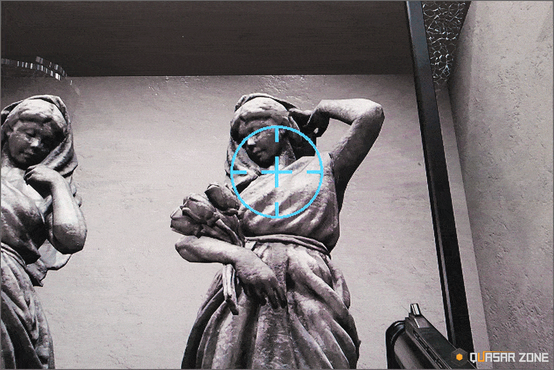

조준선 표시
조준선 표시는 이름 그대로 화면 중앙에 가상의 조준선을 표시해주는 기능인데요. 최근 출시되는 FPS 게임은 총기의 반동에 따라 조준선이 크게 벌어지는 경우가 많으며, 더 사실적인 느낌을 주고자 사용자 인터페이스를 모두 감추다 보니 조준선도 함께 사라지는 경우도 있습니다. 이런 상황에서 FPS 게임에 익숙하지 않은 사람이라면 어디를 조준하고 총을 발사해야 할지 당황스러움에 빠질 수도 있습니다. 그래서 제공되는 조준선 표시는 총 3가지 종류를 선택할 수 있으며, 화면에 가상 십자선을 표시함으로써 조금 더 원활한 게임을 즐길 수 있습니다.​

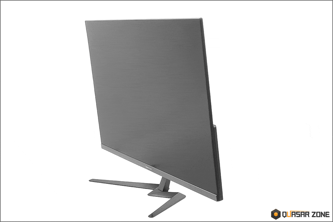

틸트를 지원하는 스탠드
사람들은 저마다 신체가 다르고, 서로 다른 책상과 의자를 사용합니다. 그래서 모니터를 책상 위에 두고 사용하다 보면 눈높이가 맞지 않을 수도 있는데요. 이럴 경우 보통 모니터 아래에 책을 깔아두거나 별도의 받침대를 통해 높이를 맞추곤 합니다. 하지만 잘못된 자세로 오랜 시간 동안 PC를 사용하면 피로가 쉽게 발생하거나 거북목 현상이 우려되므로 올바른 자세를 유지하는 것이 중요합니다.
오리온탑싱크 퀀텀기어 TS-QD32Q165A 게이밍 모니터는 20° 앞뒤 각도 조절(틸트) 기능을 갖추었습니다. 높이 조절이나 좌우 각도 조절이 되지 않는 점은 아쉽지만, 사용자가 화면을 바라보는 각도에 따라 모니터를 조절할 수 있죠.
모니터 뒷면에는 100 x 100mm 규격의 VESA 마운트가 제공돼 이를 활용하여 별도로 모니터 암을 설치할 수도 있습니다.​ 따라서 에이스럭스 ET ARM-B1(바로가기)과 같은 액세서리와 호환됩니다.

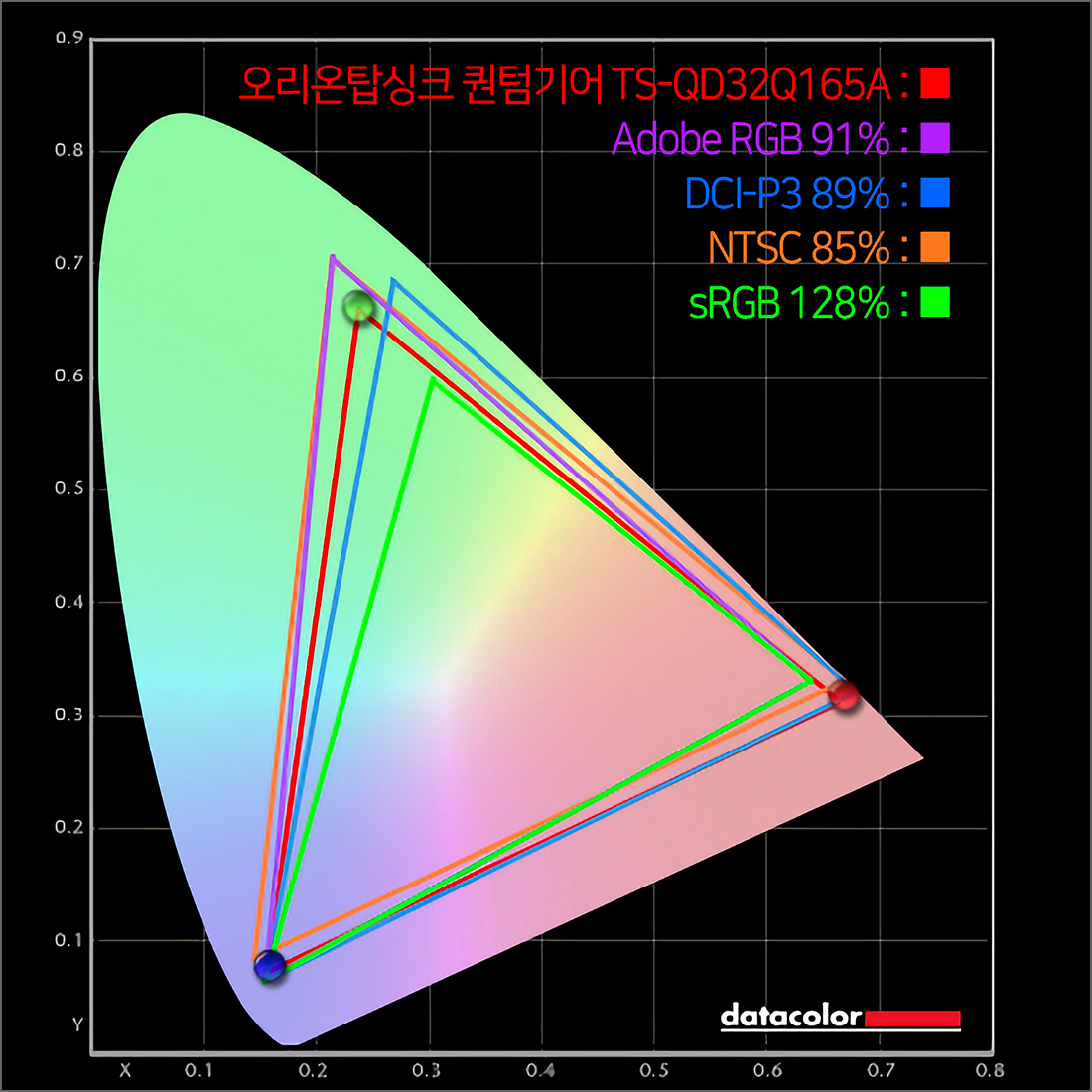

화면 품질
오리온탑싱크 퀀텀기어 TS-QD32Q165A 게이밍 모니터는 2,560 x 1,440 QHD 해상도를 지원하는 31.5형(80.01cm) 크기의 퀀텀닷 VA 패널을 탑재했습니다. 퀘이사존 화면 측정 결과 Adobe RGB 91%, DCI-P3 89%, NTSC 85%, sRGB 128% 색상 영역을 지원하며, 3가지 감마 설정은 2.1(0.01)부터 2.5(0.01)까지 설정할 수 있습니다. 화면의 최대 밝기는 264.5㏅/㎡로 표기된 제품 사양(300㏅/㎡)보다 낮으며, 최대 색온도는 7300K로 표준(6500K)보다 차갑게 느껴질 수 있습니다. HDR 환경에서는 최대 밝기 270.0㏅/㎡, 최대 색온도 7400K가 측정되었습니다.
색상 밝기 균일성(왼쪽 위), 광도 밝기 균일성(오른쪽 위), 색상 정확도(아래)
색상 밝기 균일성은 최대 델타 E 6.8 미만, 광도 밝기 균일성은 최대 20% 미만이 측정되었으며, 색상 정확도 오차를 표시하는 델타 E는 평균 1.18, 최대 3.05가 측정되었습니다.(모두 낮을수록 좋음) 화면 모서리에서 빛샘이 발견되었으며, 시야각의 경우 눈에 보이는 왜곡은 발생하지 않았습니다.
일반적인 모니터보다 더 많은 색을 표현할 수 있게끔 퀀텀닷 입자가 더해진 VA 패널이 사용된 오리온탑싱크 퀀텀기어 TS-QD32Q165A 게이밍 모니터는 흔히 사용되는 sRGB의 128%에 달하는 넓은 색상 영역을 제공하며, DCI-P3 89%, Adobe RGB 91%를 만족하는 등 광색역 모니터의 특징을 고스란히 보여줍니다. sRGB를 기준으로 빨간색(Red)과 초록색(Green), 옥색(Cyan) 영역 등에서 넓은 색 표현이 가능해 훨씬 다채롭고 생동감이 넘치는 화면을 기대해볼 수 있는데요. 검은색 표현이 탁월한 VA 계열 패널답게 명암비는 화면 모드에 따라 최대 3,000 : 1을 자랑하며, 색상 정확도는 최댓값이 3.05에 불과해 단순히 넓은 색을 표현하는 것뿐만 아니라 색의 정확도도 우수하다고 할 수 있습니다. 다만 균일도와 빛샘 부분에서는 조금 아쉬운 모습을 보여주며, 가장 밝은 상태에서도 화면 밝기가 274.0㏅/㎡에 불과해 다채로운 색을 표현할 수 있음에도 불구하고 화면 밝기가 부족해 HDR 콘텐츠를 감상하는 데에는 부족함이 느껴질 수 있습니다.
테스트 결과는 사용된 장비와 주변의 환경에 따라 편차가 존재할 수 있으며, 퀘이사존에 입고된 1개의 제품으로만 진행된 것이므로 같은 제품이더라도 차이가 발생할 수 있습니다.

QD27 사용중인데 아쉬웠던 하단 케이블을 ㄱ자 케이블로 해결했군요

ㄱ자형 dp 케이블은 정말 환영이네요. 제가 사용중인 모니터도 밑 부분에 단자가 있는데 넣을떄 마다 너무 불편해서 진짜 짜증납니다. ㄱ자형은 아무래도 넣기 편할듯 하네요.
