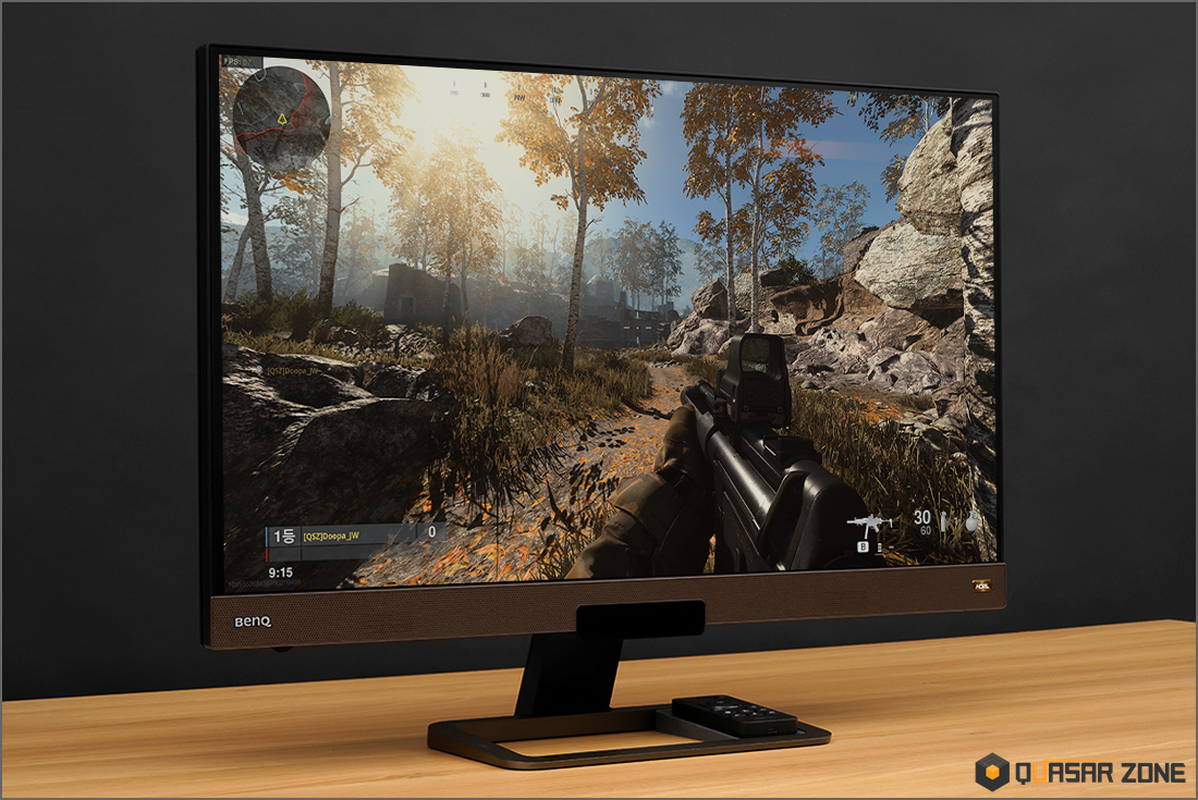

오늘 퀘이사 칼럼으로 살펴볼 제품은 지루한 게이밍 모니터 시장을 벗어나 간만에 신선함을 느낄만한 따끈따끈한 신제품, 바로 BenQ EX2780Q입니다. 무려 13개월 만에 등장한 BenQ의 새로운 게이밍 모니터로 오랜 공백만큼 여러 가지 기능들로 무장했는데요. 게이밍 모니터답게 일반적인 모니터보다 2.4배 더 많은 장면을 표시하는 144Hz는 물론이고, 40Hz부터 144Hz까지 작동하는 AMD Radeon FreeSync를 지원하고, 일반적인 모니터보다도 최저 주사율 범위가 낮아 훨씬 많은 구간에서 가변 주사율 기술을 활용할 수 있습니다. 비록 공식 인증을 받은 것은 아니지만, DisplayPort는 물론 USB-C 단자를 통해 NVIDIA G-SYNC 호환을 활성화할 수 있어 AMD Radeon 및 NVIDIA GeForce 그래픽카드 모두에서 가변 주사율 기술을 활용할 수 있습니다.
대부분 모니터는 검은색 몸체를 사용하는 반면에 BenQ EX2780Q는 복고 느낌이 물씬 풍기는 갈색을 사용해 게이밍 모니터로 느껴지지 않을 정도로 독특하면서도 세련된 모습을 보여줍니다. 덕분에 하나의 장식 역할도 해내죠. 27형 크기에 QHD 해상도를 담은 IPS 패널은 VESA DisplayHDR 400 공식 인증을 받아 일반적인 모니터보다 사실적인 HDR 효과를 제공하며, BenQ의 독자적인 HDR 재현 기술인 HDRi가 적용돼 환경에 맞는 HDR 효과를 적용할 수 있습니다. 내부에는 2W x2 + 5W 조합의 2.1채널 스피커가 내장되었는데, BenQ의 treVolo 음장 효과가 적용돼 모니터치고는 제법 듣기 좋은 소리를 들려주기도 합니다. 여기에 주변의 빛을 감지해 색온도와 밝기를 조절하는 B.I.+ 기술, 검은색 표현을 조절하는 블랙 이퀄라이저, 채도를 조절하는 컬러 바이브런스뿐만 아니라 독특한 볼륨 조절 휠과 무선 리모컨까지 갖춰 BenQ 모니터에서만 만나볼 수 있는 개성을 보여주고 있습니다.

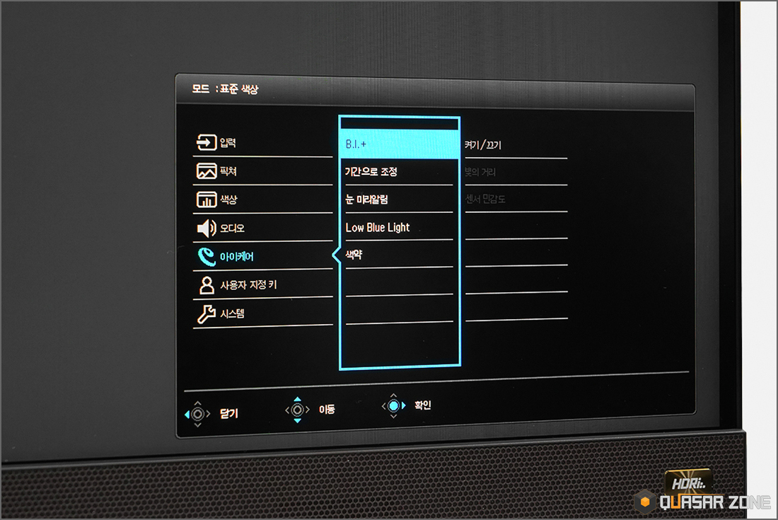

아이케어 기능
Eyecare
BenQ에서 출시되는 대부분 모니터에는 아이케어(Eyecare)라는 수식어가 붙는데, 이는 사용자의 눈 건강을 위해 고안한 BenQ의 독자적인 기술이 탑재된 것을 의미합니다. BenQ EX2780Q 역시 우리나라 시장에는 아이케어라는 수식어가 붙어 눈 건강을 위한 기능이 탑재되어 있음을 가늠할 수 있습니다. 그 중 첫 번째는 앞서 소개해드린 B.I.+ 기술이며, 그 외에도 다양한 기능들이 있는데, 아래에서 간단하게 소개하도록 하겠습니다.
로우 블루 라이트
로우 블루 라이트는 화면에서 발생하는 청색광을 줄이기 위해 평소보다 색온도를 낮춰 화면이 노랗게 보이도록 표시합니다. 평소라면 보이지 않는 청색광이 더해져 하얀색을 표시하던 화면이 로우 블루 라이트를 켬으로써 낮아진 색온도만큼 청색광도 줄어드는 것입니다. 로우 블루 라이트 모드는 사용자 환경에 따라 선택할 수 있도록 멀티미디어, 웹 서핑, 오피스, 리딩 모드, 전자종이를 제공합니다.​
색약 모드
BenQ EX2780Q 게이밍 모니터는 색약을 가진 사용자가 색의 차이를 구분할 수 있는 적색 필터와 녹색 필터 두 가지를 제공합니다. 적색과 녹색이 다르게 표시되는 화면 모드는 색약을 가진 사용자가 골고루 색을 감상할 수 있도록 편안한 화면을 제공하며, 서로 다른 색을 명확하게 구별하는 데에 도움을 줍니다. 또한 색약 모드는 적색약(Protanomaly)과 녹색약(Deuteranomaly)을 가진 사람에게 적용할 수 있으며, 색약의 정도를 20단계로 조절할 수 있습니다.

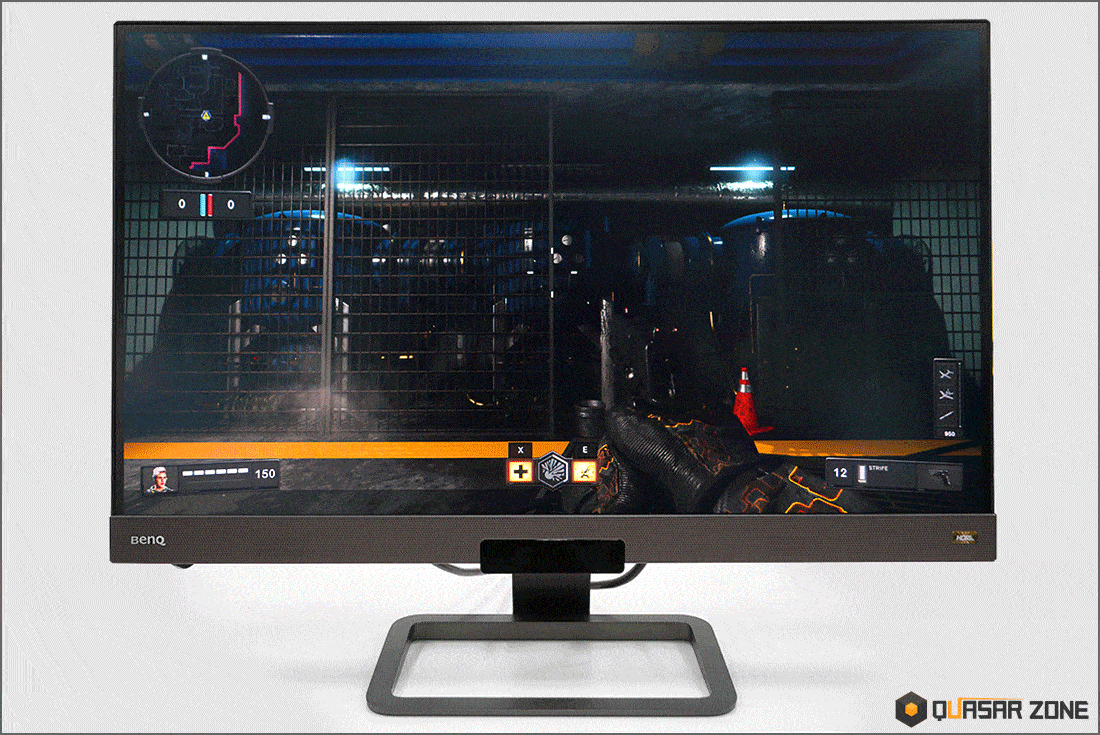

블랙 이퀄라이저
Black eQualizer
게임을 하다 보면 어두운 공간에 숨어있는 적을 미처 발견하지 못하는 경우가 종종 발생합니다. BenQ EX2780Q 게이밍 모니터는 이런 상황을 대비하기 위해 화면의 어두움을 조절하는 블랙 이퀄라이저(Black Equalizer) 기능을 제공합니다. 블랙 이퀄라이저를 사용하면 어두운 곳을 밝게 보여주므로 숨은 적이나 아이템 등을 발견할 수 있으며, 사용자 취향에 따라 20단계로 조절할 수 있습니다.

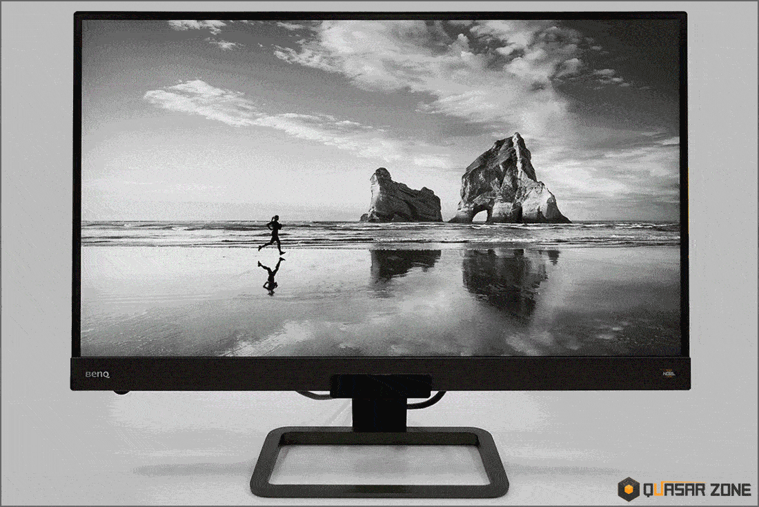

컬러 바이브런스
Color Vibrance
컬러 바이브런스(Color Vibrance)는 화면에 표시되는 콘텐츠의 채도를 조절할 수 있는 기능입니다. 채도를 완전히 낮춰 흑백 화면을 보는 듯한 느낌을 주거나, 아니면 채도를 표준보다 높게 표시해 풍부한 색감을 볼 수 있습니다. 풍부한 색을 볼 수 있는 오픈 월드 게임에서는 채도를 높이고, 공포감을 주는 게임에서는 채도를 낮추면 훨씬 몰입감이 좋겠죠.

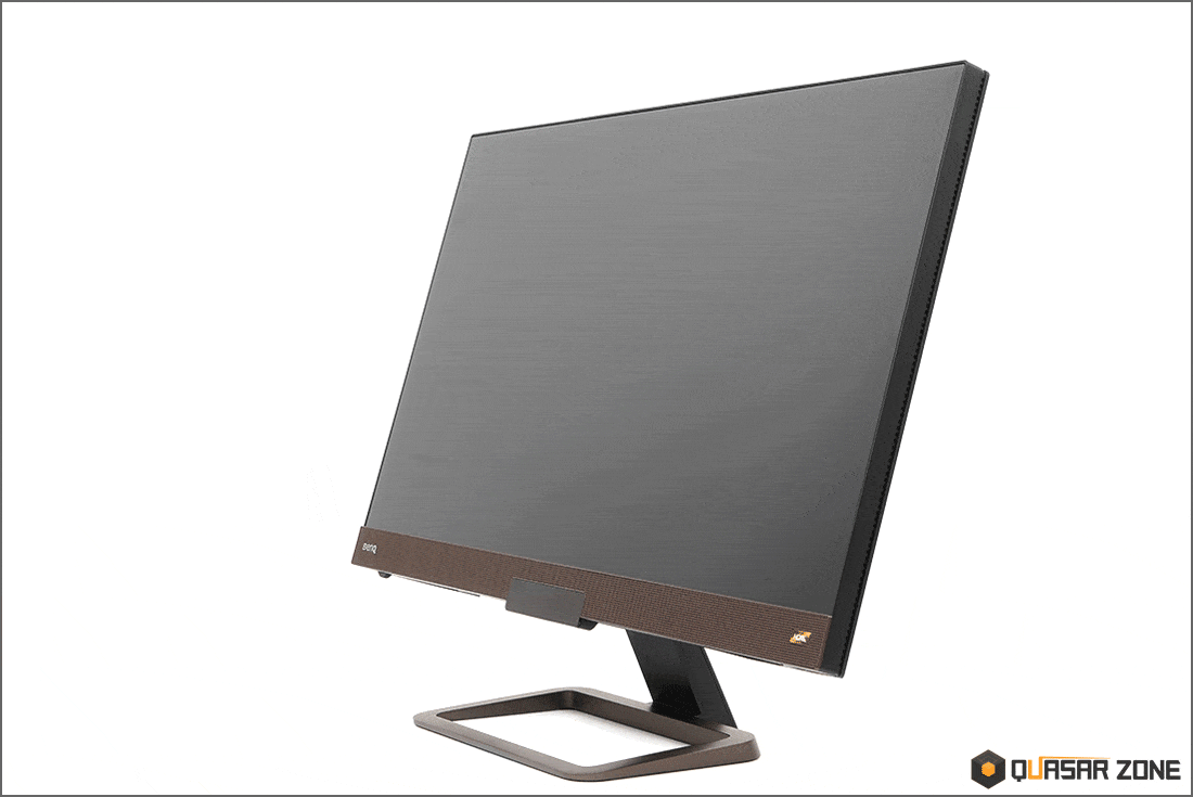

틸트를 지원하는 스탠드
사람들은 저마다 신체가 다르고, 서로 다른 책상과 의자를 사용합니다. 그래서 모니터를 책상 위에 두고 사용하다 보면 눈높이가 맞지 않을 수도 있는데요. 이럴 경우 보통 모니터 아래에 책을 깔아두거나 별도의 받침대를 통해 높이를 맞추곤 합니다. 하지만 잘못된 자세로 오랜 시간 동안 PC를 사용하면 피로가 쉽게 발생하거나 거북목 현상이 우려되므로 올바른 자세를 유지하는 것이 중요합니다.
BenQ EX2780Q 게이밍 모니터는 25° 앞뒤 각도 조절(틸트) 기능을 갖추었습니다. 높이 조절이나 좌우 각도 조절이 되지 않는 점은 아쉽지만, 사용자가 화면을 바라보는 각도에 따라 모니터를 조절할 수 있죠.
모니터 뒷면에는 100 x 100mm 규격의 VESA 마운트가 제공돼 이를 활용하여 별도로 모니터 암을 설치할 수도 있습니다.​ 따라서 에이스럭스 ET ARM-B1(바로가기)과 같은 액세서리와 호환되며, VESA 마운트를 사용하지 않을 경우 플라스틱 커버를 통해 깔끔하게 가려주기도 합니다.
BenQ EX2780Q 게이밍 모니터의 스탠드에는 독특한 기능이 있습니다. 일반적인 모니터의 스탠드가 그저 케이블을 통과시켜주는 구멍만 제공하는 반면에 BenQ EX2780Q 게이밍 모니터는 선을 완전히 가려주는 수납공간을 제공하는 것인데요. 이를 잘 활용하면 사용자는 마치 모니터에 케이블이 전혀 연결되지 않은 것처럼 책상 위를 깔끔하게 정리할 수 있습니다.

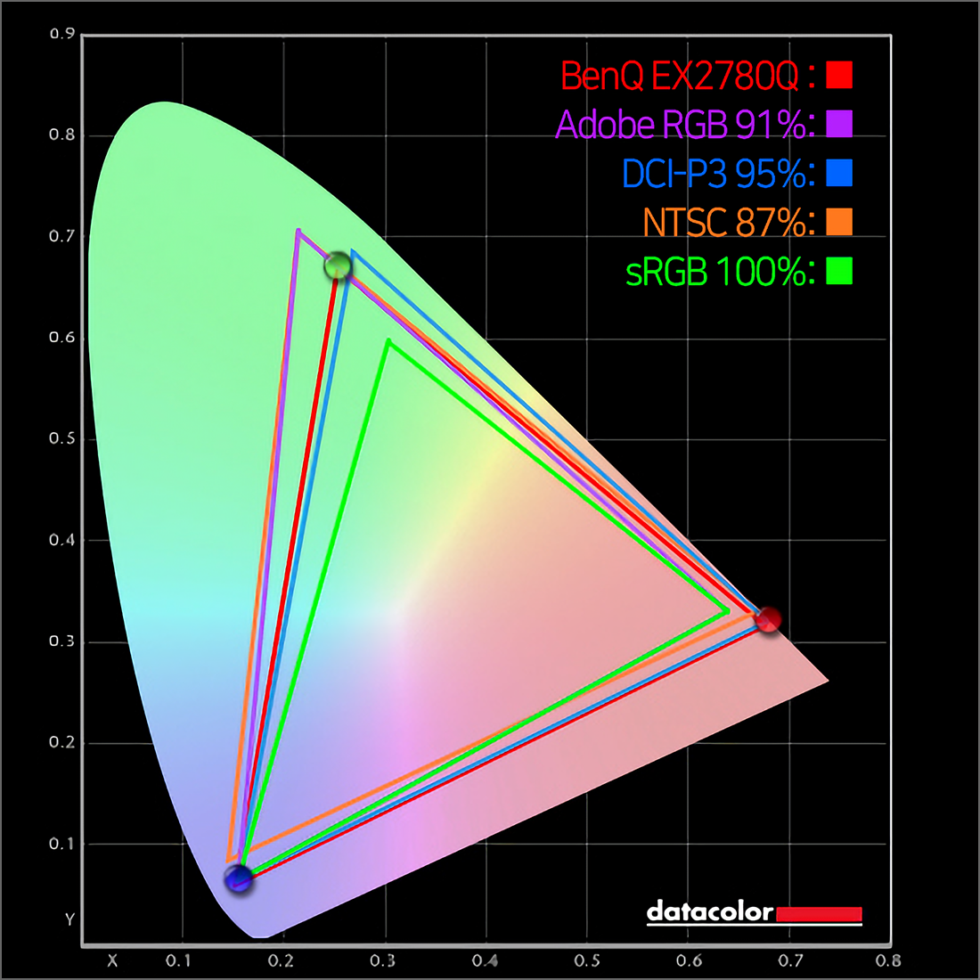

화면 품질
BenQ EX2780Q 게이밍 모니터는 2,560 x 1,440 QHD 해상도를 지원하는 27형(68.47cm) 크기의 IPS 패널을 탑재했습니다. 퀘이사존 화면 측정 결과 Adobe RGB 91%, DCI-P3 95%, NTSC 87%, sRGB 100% 색상 영역을 지원하며, 사용자 선택에 따라 1.8부터 2.6까지 선택할 수 있는 5가지 감마 설정을 제공하고, 모니터 OSD 메뉴에서 제공하는 값과 측정된 값은 약간의 차이가 있었습니다. 화면의 최대 밝기는 370.2㏅/㎡로 표기된 제품 사양(350㏅/㎡)보다 높으며, 최대 색온도는 6700K로 표준(6500K)에 가까운 표현을 보여줍니다. HDR은 총 3개의 화면 모드를 제공하며, 환경에 따라 최대 밝기 489.3㏅/㎡, 최대 색온도 6900K가 측정되었습니다.
색상 밝기 균일성(왼쪽 위), 광도 밝기 균일성(오른쪽 위), 색상 정확도(아래)
색상 밝기 균일성은 최대 델타 E 4.7 미만, 광도 밝기 균일성은 최대 12% 미만이 측정되었으며, 색상 정확도 오차를 표시하는 델타 E는 평균 0.85, 최대 2.57이 측정되었습니다.(모두 낮을수록 좋음) 화면 테두리 부분에서 미세한 빛샘이 확인되었으며, 시야각의 경우 눈에 띄는 왜곡은 보이지 않았습니다.
BenQ EX2780Q 게이밍 모니터는 일반적인 모니터보다 훨씬 많은 색을 표현할 수 있는 DCI-P3 95% 색상 영역을 지원하며, 이는 단순 비교 시 sRGB 134%에 달해 그만큼 다채로운 화면을 감상할 수 있습니다. 단순히 많은 색을 표현할 뿐만 아니라 SDR 환경에서 최대 370㏅/㎡, HDR 환경에서 최대 490㏅/㎡에 버금가는 화면 밝기도 자랑해 하드웨어적으로 HDR 기능을 지원하는 VESA DisplayHDR 400 공식 인증을 받아 게임이나 영상 등의 HDR 콘텐츠를 보다 사실적으로 감상할 수 있습니다. 그뿐만 아니라 표준과 거의 일치하는 감마 값과 색온도, 색상 정확도를 보여주고, IPS 패널의 특성이라고 할 수 있는 빛샘 현상도 크게 두드러지지 않아 전반적인 화면 품질은 크게 지적할만한 곳을 찾아보기 어려울 정도로 우수한 편에 속합니다.
테스트 결과는 사용된 장비와 주변의 환경에 따라 편차가 존재할 수 있으며, 퀘이사존에 입고된 1개의 제품으로만 진행된 것이므로 같은 제품이더라도 차이가 발생할 수 있습니다.
