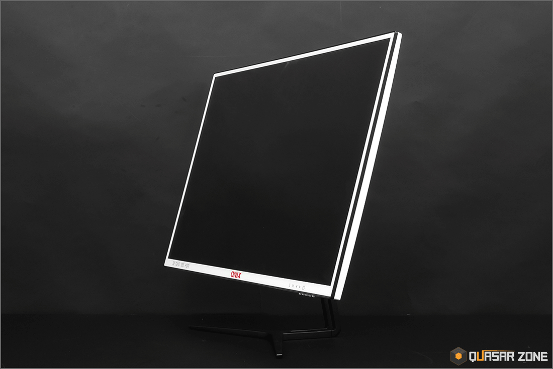

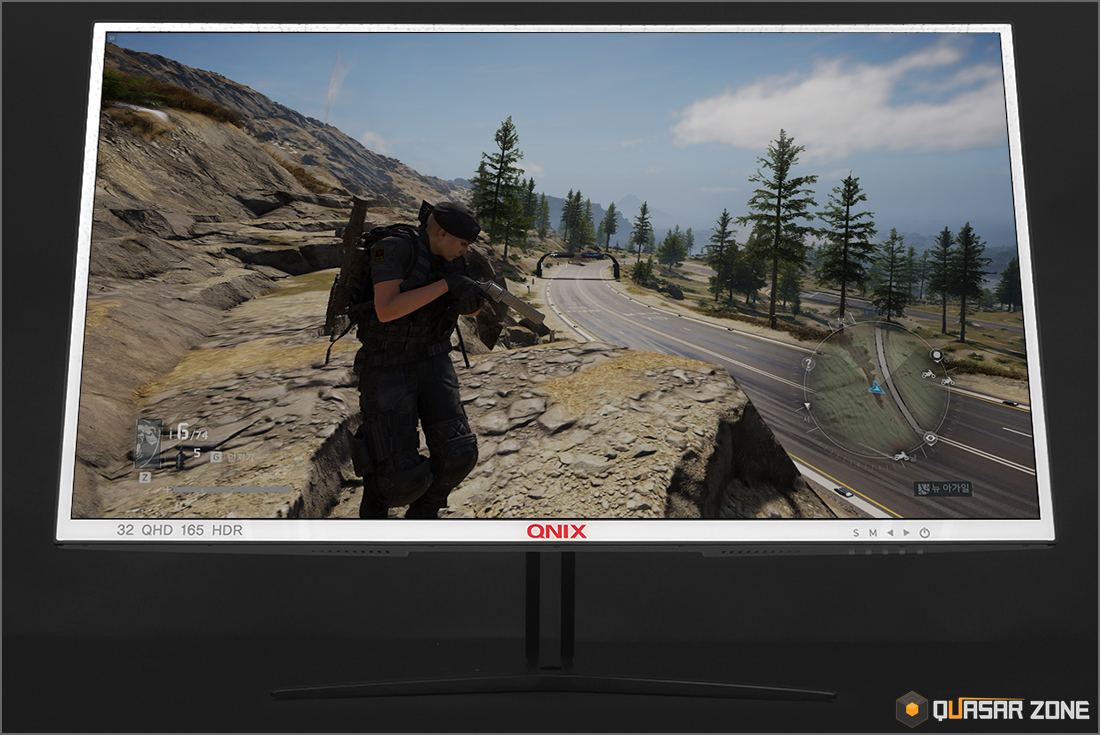

AMD Radeon FreeSync 지원 가변 주사율 기술에는 여러 가지 종류가 있지만, 그중에서 가장 높은 시장 점유율을 가진 기술은 AMD Radeon FreeSync입니다. Radeon FreeSync는 비슷한 기술인 NVIDIA G-SYNC와 달리 별도의 부품(G-SYNC 모듈)을 사용하지 않고, 라이선스 비용도 내지 않아 비교적 저렴한 장점이 있습니다. 또한 DisplayPort만 지원하는 G-SYNC와는 달리, Radeon FreeSync는 DisplayPort와 더불어 HDMI도 지원합니다. AMD Radeon FreeSync에 대한 자세한 내용은 아래를 참고하시기 바랍니다. >AMD Radeon FreeSync 알아보기< 큐닉스그룹 큐닉스 QX321G QHD REAL 165 HDR 게이밍 모니터는 DisplayPort 48Hz ~ 165Hz, HDMI 48Hz ~ 144Hz까지, Radeon FreeSync를 지원합니다.
NVIDIA G-SYNC 호환 제어판 활성화 가능 올해 초 NVIDIA는 어댑티브 싱크(Adaptive Sync) 모니터를 대상으로 GeForce 그래픽카드를 통해 가변 주사율 기술을 사용할 수 있는 G-SYNC 호환(G-SYNC Compatible)을 발표했습니다. G-SYNC 호환은 G-SYNC Ultimate이나 G-SYNC와 다르게 별도의 부품(G-SYNC 모듈)이 없어도 가변 주사율 기술을 지원하며, 이미 시장에 출시된 Radeon FreeSync 모니터에서도 G-SYNC 호환을 적용할 수 있습니다.
큐닉스그룹 큐닉스 QX321G QHD REAL 165 HDR 게이밍 모니터의 경우 NVIDIA가 발표한 G-SYNC 호환 공식 명단에는 포함되지 않지만, NVIDIA 제어판을 통해 G-SYNC 호환을 활성화할 수 있습니다. NVIDIA G-SYNC 호환과 관련된 자세한 내용은 아래를 참고하시기 바랍니다.
>NVIDIA G-SYNC Compatible 알아보기<
※ NVIDIA G-SYNC 호환의 경우 DisplayPort 단자에서만 지원되며, HDMI 단자나 변환 케이블(DisplayPort to HDMI 등)을 사용할 경우 지원되지 않으며, GeForce 10 시리즈, GeForce 16 시리즈, GeForce 20 시리즈 그래픽카드와 417.71 드라이버 이상에서만 지원됩니다. 또한 하드웨어 구성이나 게임 종류에 따라 호환 여부가 달라질 수 있습니다. |
