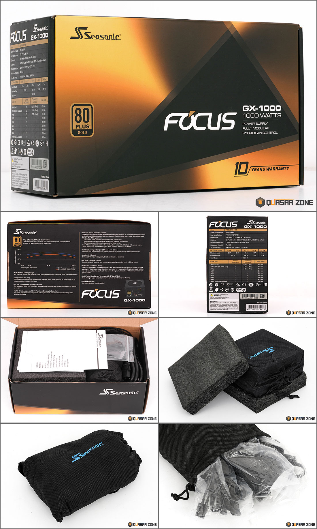

시소닉 FOCUS GOLD GX-1000 Full Modular 패키지
시소닉 FOCUS GX 파워 패키지 박스는 시소닉 로고와 제품명, 인증 로고, 워런티가 심플하게 표기되었으며, 후면에는 GX 시리즈의 주요 특징이 상세히 설명되어 있습니다. 박스를 개봉하면 파워서플라이는 스펀지와 보호 커버로 이중 포장되었으며, 검은색 파우치에는 모듈러 케이블이 들어있습니다.
전원 케이블, 조립용 나사, 사용자 설명서, 케이블 타이, 파워서플라이 테스트기가 기본 제공됩니다.
기본 제공되는 테스트기를 메인 20+4Pin 케이블에 연결하고, 파워 후면에 위치한 전원 버튼을 켜주면 파워 간이 구동을 통해 정상 여부를 간단히 확인할 수 있습니다.
시소닉 파워 마니아들이 아닌 일반 소비자들의 경우 중구난방인 시소닉 파워 제품명으로 인해 제품을 구별하기 어렵다는 의견이 있었습니다. 이러한 문제점을 개선하기 위해 2019년 9월부터 출시되는 제품들은 모두 제품명, 등급, 모듈 방식, 용량 등 체계적으로 정리하는 작업을 진행했습니다. 해당 부분은 위에 첨부된 이미지를 통해 확인하실 수 있습니다.

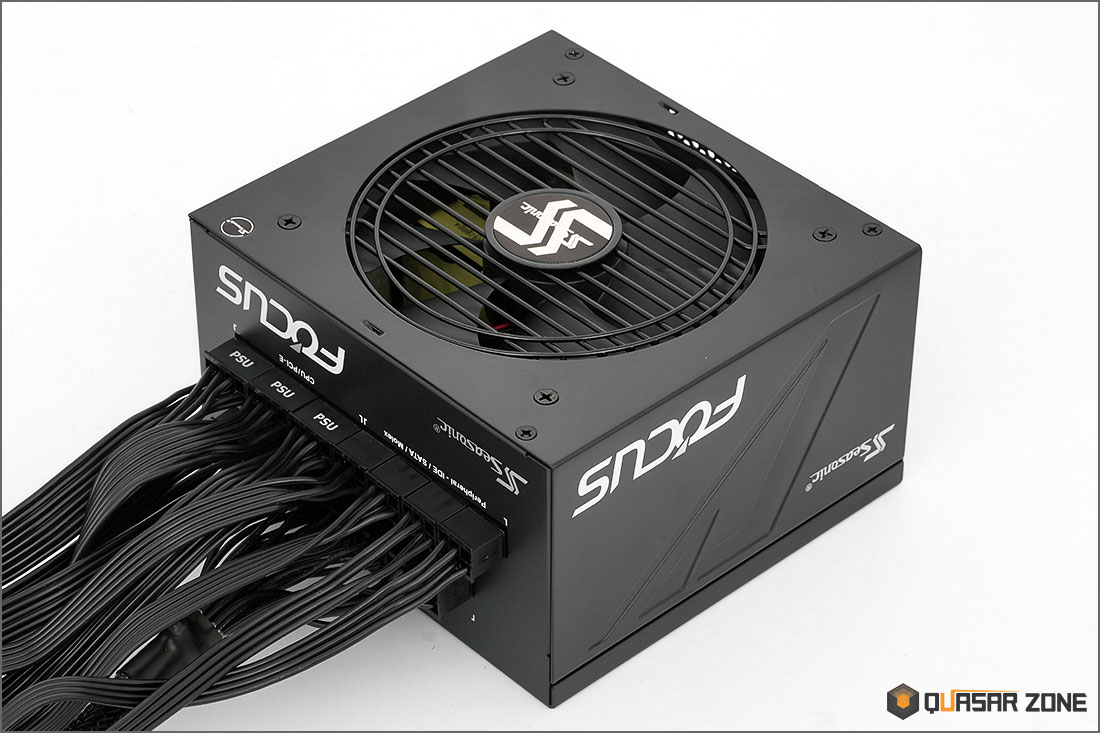

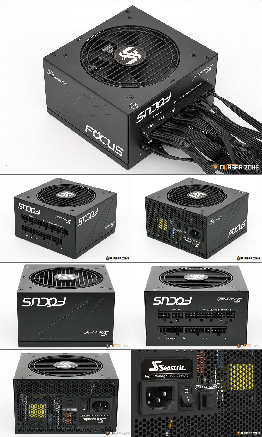

GX 시리즈는 기존 PX 시리즈와 동일하게 ATX 파워서플라이 폼팩터(140×150×86mm)로 설계되어 미들타워 케이스 기준, 간섭 없이 장착이 가능한 사이즈로 구성되었습니다. 섀시 측면에는 음각 디자인을 적용하여 FX 시리즈와는 다른 모습을 확인할 수 있으며, 올 블랙 색상으로 심플한 디자인을 완성했습니다. GOLD 인증 파워에 걸맞게 풀 모듈러 디자인을 적용하여 사용자의 시스템 구성에 필요한 케이블만 연결하여 사용할 수 있어, 선정리를 보다 쉽게 할 수 있습니다.
시소닉 FOCUS GOLD GX-1000 Full Modular 파워에는 S3FC 팬 컨트롤 시스템이 적용되었습니다. 부하량이 30% 미만인 경우 팬리스 모드(팬 작동 X)로 작동하며, 40% 이상 부하 상태에서는 쿨링팬 속도가 서서히 빨라지도록 설정되었습니다. 후면에 구성된 팬 컨트롤 기능(Hybrid Mode) 버튼을 눌러 기능을 ON, OFF 하여 사용자가 선호하는 모드로 선택하여 사용할 수 있습니다. (기능 OFF = S2FC, 기능 ON = S3FC)
모듈러 케이블은 칼국수처럼 납작한 형태에 검은색으로 제작되었습니다. 이전에는 일부 특정 제품에서만 찾아볼 수 있던 케이블이었으나, 최근에는 보급형부터 플래그십 파워까지 다양한 제품들에서 쉽게 만나볼 수 있습니다. 시소닉 FOCUS GOLD GX-1000 Full Modular 모듈러 케이블은 모두 18AWG로 구성되었습니다.
*AWG = 케이블 피복을 제외한 내심(실제 전선)의 굵기를 표시하는 단위로 AWG가 수치가 낮을수록 굵은 내심을 가진 케이블입니다. 되도록 굵은(AWG 숫자가 낮은) 케이블을 사용하는 것이 안정적이라 할 수 있으며, PC용 파워서플라이 경우 주로 18AWG 케이블을 사용하고 있습니다. 보급형 제품의 경우 20, 22AWG를 사용하는 경우도 있습니다.
PWDIS(Power Disable) 기능이 적용된 HDD 사용이 가능하도록 SATA 3.3 지원을 위한 Molex(=IDE) to SATA 변환 어댑터를 기본 제공합니다. 기존 SATA 케이블과 차이점이라면 3.3V 라인을 제거한 형태로 케이블이 4개만 커넥터에 연결된 것을 확인할 수 있습니다.
SATA 3.3 규격에는 SATA HDD의 전원 원격 차단을 지원하는 Power Disable 기능이 추가되었습니다. 기존 3.3V 라인을 사용하는 기존 SATA 규격 전원 케이블을 이용하여 SATA 3.3 규격 HDD에 연결할 경우 전원 차단 신호가 연속 입력되어 해당 HDD를 사용할 수 없는 상황이 발생하게 됩니다.
이러한 경우를 일반 소비자들이 접하게 되는 상황을 찾아본다면 바로 WD(웨스턴디지털) 제품 중  Easystore 8TB / 10TB External USB 3.0 Hard Drive에 탑재된 HDD를 적출하여 사용하는 경우인데요. 탑재된 WD HDD 대부분이 PWDIS 기능이 적용되어 케이블 5개가 모두 연결된 SATA 케이블에서는 작동하지 않습니다. HDD SATA 커넥터에 테이핑 작업을 하거나 변환 젠더를 통해 사용하고 계신 경우도 많은데요. 시소닉 GX 시리즈에 기본 제공되는 SATA 3.3 케이블을 통해 손쉽게 사용할 수 있습니다.

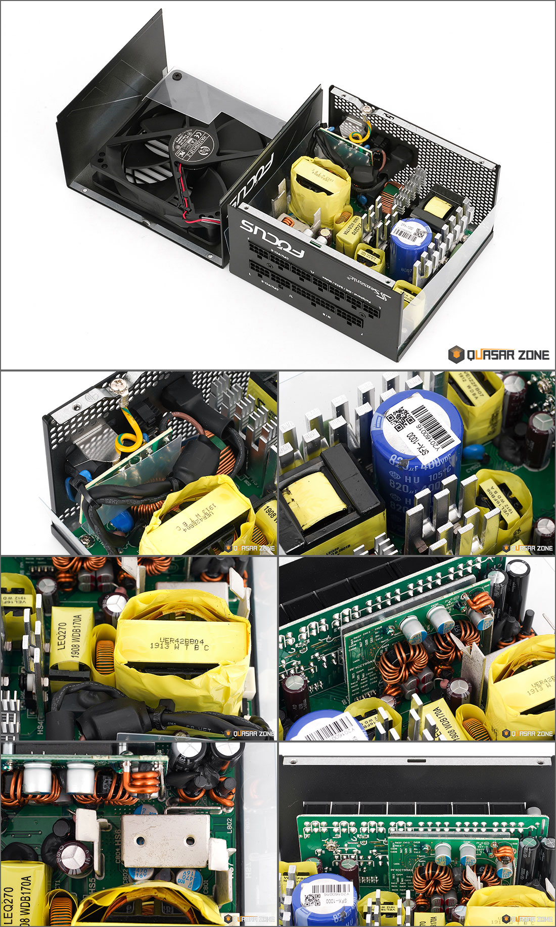

시소닉 FOCUS GOLD GX-1000 Full Modular 내부는 노출된 케이블은 최소화하고, 주요 부품들을 모두 PCB 회로에 실장 하는 형태로 구성되었습니다. 이를 통해 파워 전력 손실 및 출력 성능을 개선했으며, 더욱 높은 퍼포먼스를 보장합니다. 더블 레이어 PCB로 변경을 통해 기존 FX 시리즈 케이블에 적용된 콘덴서를 출력단으로 옮겨 더욱 깔끔한 케이블 구성이 가능해졌습니다. 풀 브리지 방식에 LLC 공진 회로와 DC to DC 회로까지 구성하여 안정적인 출력을 제공합니다. 메인 콘덴서는 Hitachi 820uF / 400V - 105℃ 부품을 사용했습니다.
■ 보호회로 구성
OPP (Over Power Protection) = 과전력 보호회로
OVP (Over Voltage Protection) = 과전압 보호회로
UVP (Under Voltage Protection) = 저전압 보호회로
OCP (Over Current Protection) = 과전류 보호회로
OTP (Over Temperature Protection) = 과온도 보호회로
SCP (Short Circuit Protection) = 단락(합선) 보호회로
▲ 시소닉 홈페이지 공식 자료
시소닉 GX 시리즈에는 FDB(Fluid Dynamic Bearing, 유체 베어링)으로 구성된 쿨링팬을 탑재했습니다. 모터 축 주변의 베어링에 점성이 낮은 윤활유가 들어있어 회전 시 마찰을 최대한 줄여주는 구조이며, 이때 윤활유의 증발 및 먼지 유입을 막기 위해 외부와의 접촉을 원천적으로 차단합니다. 이러한 구조로 인해 뛰어난 내구성을 보여주며, 높은 RPM에서도 볼베어링과 슬리브 베어링보다 소음이 낮다는 장점이 있습니다.
