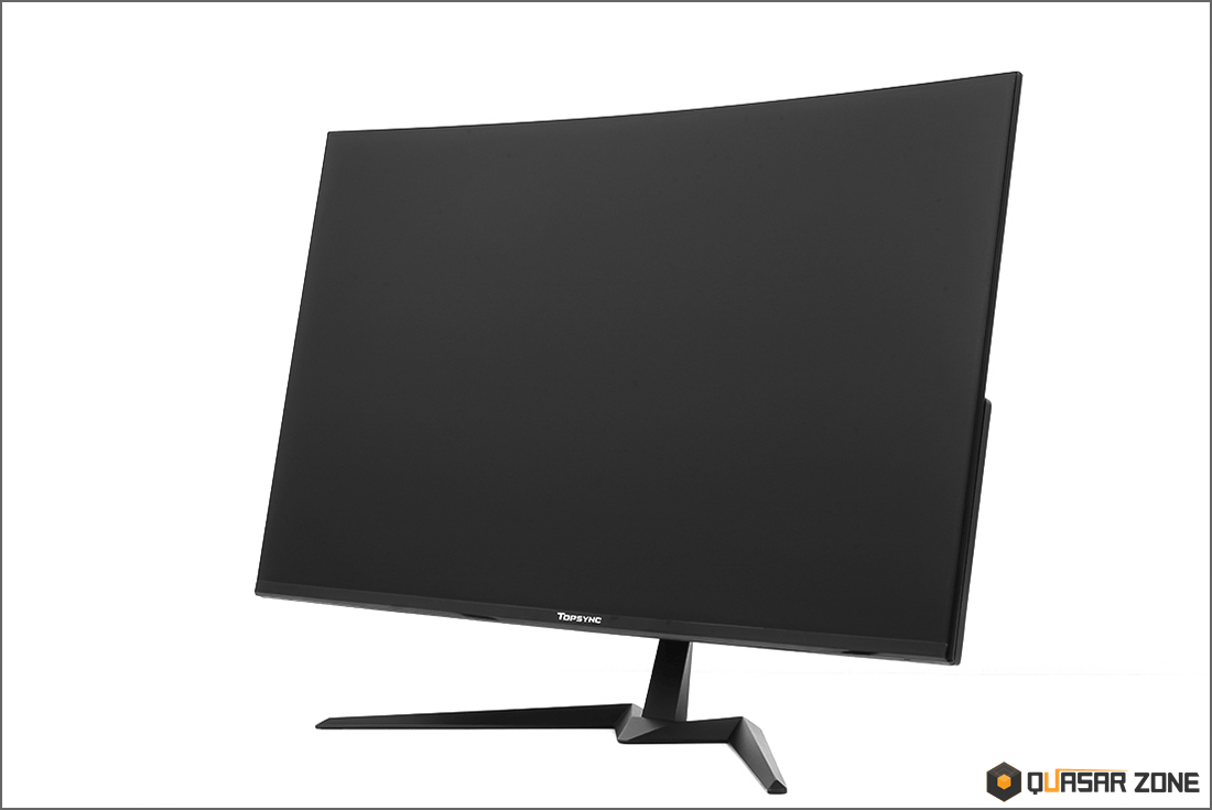

오늘 퀘이사 칼럼으로 살펴볼 오리온탑싱크 TOP 27FHD75Hz Curved는 다양한 용도로 활용할 수 있는 모니터지만 일반적인 모니터보다 조금 더 많은 장면을 표시하는 75Hz 주사율을 지원하고, 화면의 찢김이나 간헐적인 끊김을 방지하는 가변 주사율 기술, AMD Radeon FreeSync를 지원합니다. 분명 게이밍 모니터는 아니지만 게이밍 모니터의 탈을 쓴 일반적인 모니터라고 할 수 있는데요. 따라서 가정이나 사무실, 학교나 관공서에서 사용하는 데에 충분한 모습을 보여주며, 간단한 게임을 즐길 수도 있습니다. 얼핏 보면 평범하지만, 사실은 범상치 않은 모니터라고 할 수 있죠.

1,800R 커브드
일반적인 모니터의 화면은 평면이지만, 사람이 보는 시야는 평면이 아닙니다. 그래서 평면 모니터를 몸에 중심에 두고 바라볼 때 화면의 중앙과 양쪽 끝을 보는 시야는 거리가 달라 모서리를 바라보면 왜곡을 느끼는 경우가 있습니다. 자신들의 기술력을 과시하는 목적도 있겠지만, 이러한 이유로 최근 모니터 패널 제조사는 화면을 휘게 만들어 가장자리의 왜곡을 줄인 커브드 모니터를 출시하고 있습니다.
오리온탑싱크 TOP 27FHD75Hz Curved 모니터는 반지름이 1,800mm인 원의 둘레만큼 휘어있는 1800R 곡률이 적용된 커브드 패널을 사용했는데요. 곡률이 적용된 커브드 모니터를 처음 보면 화면이 휘어져 있어 어색함이 느껴지지만, 오랜 시간 사용하다 보면 평면 모니터를 사용하는 것보다 자연스러운 시야를 경험할 수 있습니다. 화면의 어디를 바라보던 거리가 같기 때문이죠. 다만 곡면 모니터의 경우 사용자에 따라 호불호가 갈릴 수 있는 부분이니 참고하시기 바랍니다.

오리온탑싱크 TOP 27FHD75Hz Curved 모니터는 27형(68.5cm) 크기의 VA 패널을 탑재했습니다. 퀘이사존 화면 측정 결과 Adobe RGB 77%, DCI-P3 78%, NTSC 73%, sRGB 97% 색상 영역을 지원하며, 별도의 감마 설정을 제공하지 않으나 2.1(0.01)이 측정되었습니다. 화면의 최대 밝기는 278.7㏅/㎡로 표기된 제품 사양(250㏅/㎡)보다 높으며, 최대 색온도는 8500K로 표준보다 차갑게 느껴질 수 있습니다.
색상 정확도 오차를 표시하는 델타 E의 경우 평균 5.25, 최대 12.32이 측정되었으며(낮을수록 좋음)색상 밝기 균일성의 경우 최대 델타 E 6.5 미만, 광도 밝기 균일성의 경우 최대 15% 미만의 수치가 측정되었습니다. 일부 화면 영역에서 빛샘 현상이 발견되었으며, 시야각의 경우 눈에 띄는 왜곡은 보이지 않았습니다.
오리온탑싱크 TOP 27FHD75Hz Curved 모니터는 녹색(Green) 영역에서 sRGB보다 조금 더 넓은 표현이 가능하나, 빨간색(Red) 영역은 되려 표현할 수 있는 영역이 좁아 최종적으로 sRGB 97%를 만족했습니다. 검은색 표현이 탁월한 VA 패널답게 명암비는 IPS나 TN 패널보다 우수한 편에 속하며, 색상 밝기 균일성도 비교적 고른 편에 속합니다. 다만 기본 설정된 색온도가 8000K 이상으로 화면이 차갑게 느껴질 수 있으며, 색정 정확도는 평균 델타 E 5.25로 표준(델타 E 2.0 미만)보다 떨어지고, 화면이 휘어있는 곡면 패널 특성상 빛샘 현상이 존재합니다. 따라서 영상 감상이나 전문적이 용도로 활용하는 데에는 부족함이 있으며, 간단한 게임이나 웹서핑 용도로 활용하는 것이 좋습니다.
