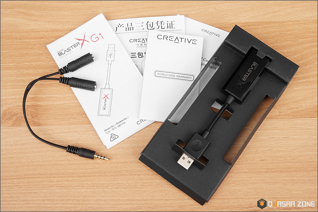

상자
제품의 크기가 작고 가벼운 만큼 종이만을 활용해 포장을 간결하게 했습니다. 구성은 사운드카드 본품과 4극 단자를 3극 단자로 바꿔주는 케이블, 각종 문서가 동봉되어 있습니다. 단출해 보이지만, 콘셉트 자체가 간단하게 사용할 수 있는 제품이라 필요한 것은 모두 포함한 것입니다.
