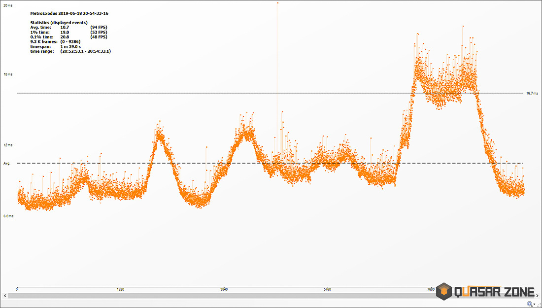

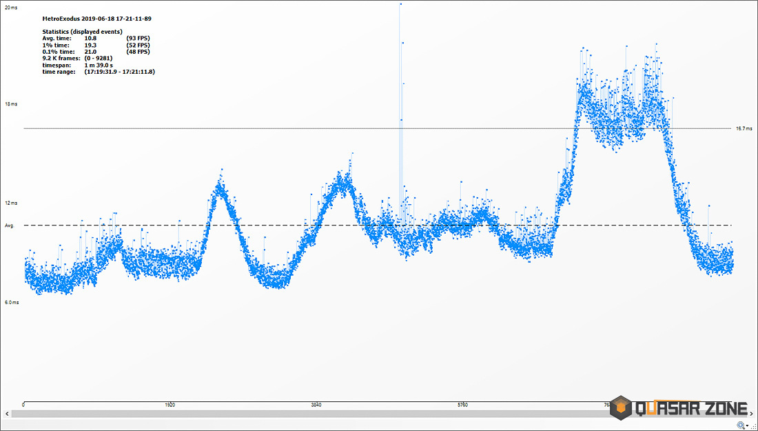

(1) 메트로 엑소더스
▲ 위: 윈도우 10 v1809, 아래: 윈도우 10 v1903
프레임타임의 급락폭과 양상이 양 버전에서 모두 유사하게 나타납니다. 눈에 띄는 품질 차이는 거의 없습니다. 이와 별개로 공통적인 특징은 메트로 엑소더스의 전반적인 프레임 균일성이 매우 우수하다는 것입니다. 메트로 엑소더스의 GPU 운용 능력이 이상적이고 우수한 것으로 판단됩니다.(시스템 요구 사양과 별개 개념)

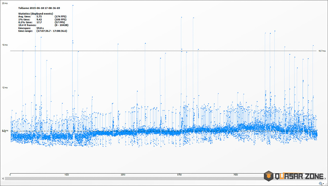

(2) 플레이어언노운스 배틀그라운드
메트로 엑소더스와 마찬가지로 프레임타임의 급락폭과 양상이 양 버전에서 모두 유사하게 나타납니다. 눈에 띄는 품질 차이는 거의 없습니다. 이와 별개로 공통적인 특징은 전반적인 프레임타임 균일성이 좋지 않습니다. 그래프를 보시면 y축 방향으로 높게 치솟는 프레임타임 데이터가 굉장히 많은 것을 알 수 있는데요. 이는 곧 FPS를 이루는 Frame 일부가 상대적으로 매우 높은 지연시간을 보여줬다는 뜻입니다. 즉 배틀그라운드는 보여지는 FPS에 비해 체감 성능이 나쁘게 느껴질 수 있습니다.(CPU/그래픽카드에 따라 달라질 수 있습니다)

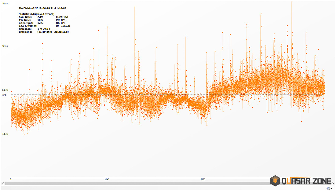

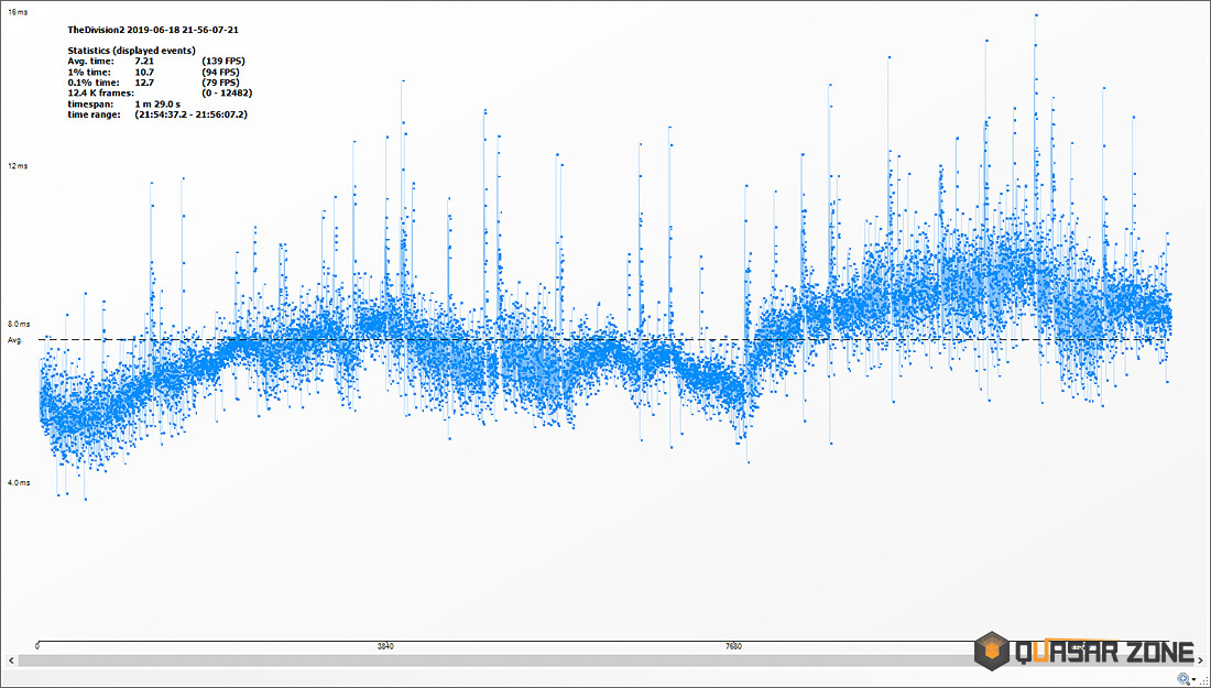

(3) 톰 클랜시의 더 디비전 2
프레임타임의 급락폭과 양상이 양 버전에서 모두 유사하게 나타납니다. 눈에 띄는 품질 차이는 거의 없습니다. 중간중간 튀는 프레임타임 데이터가 적지 않지만, 배틀그라운드에 비해서는 양호한 수준입니다.

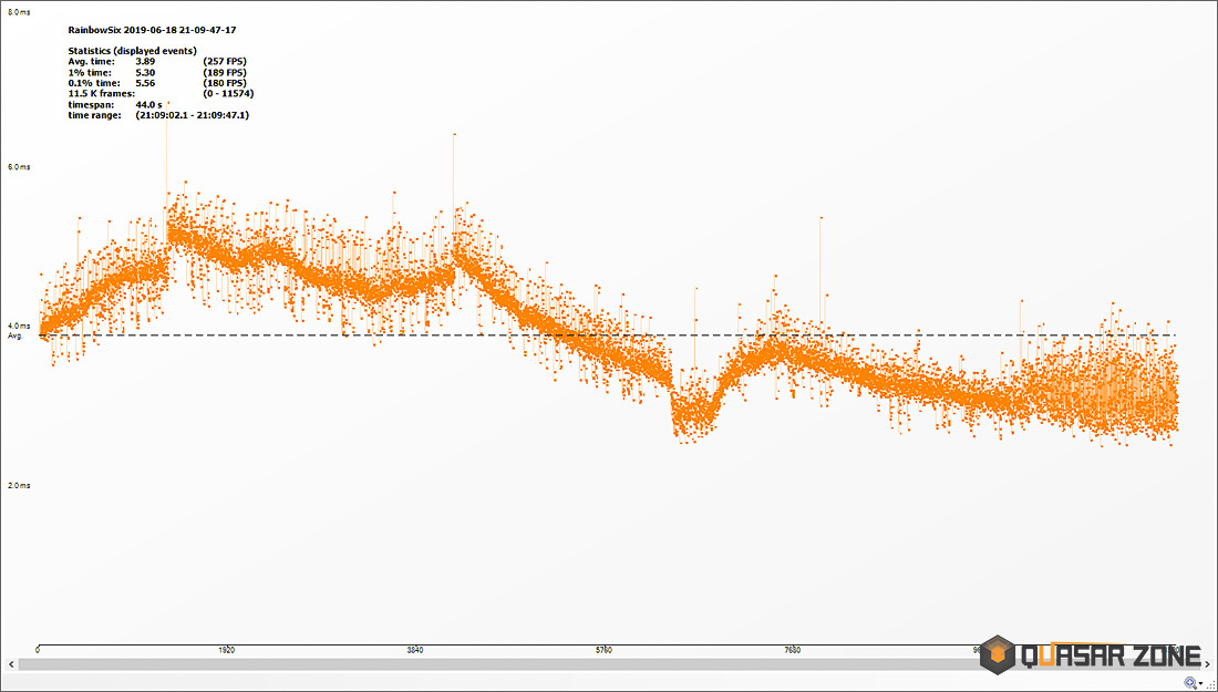

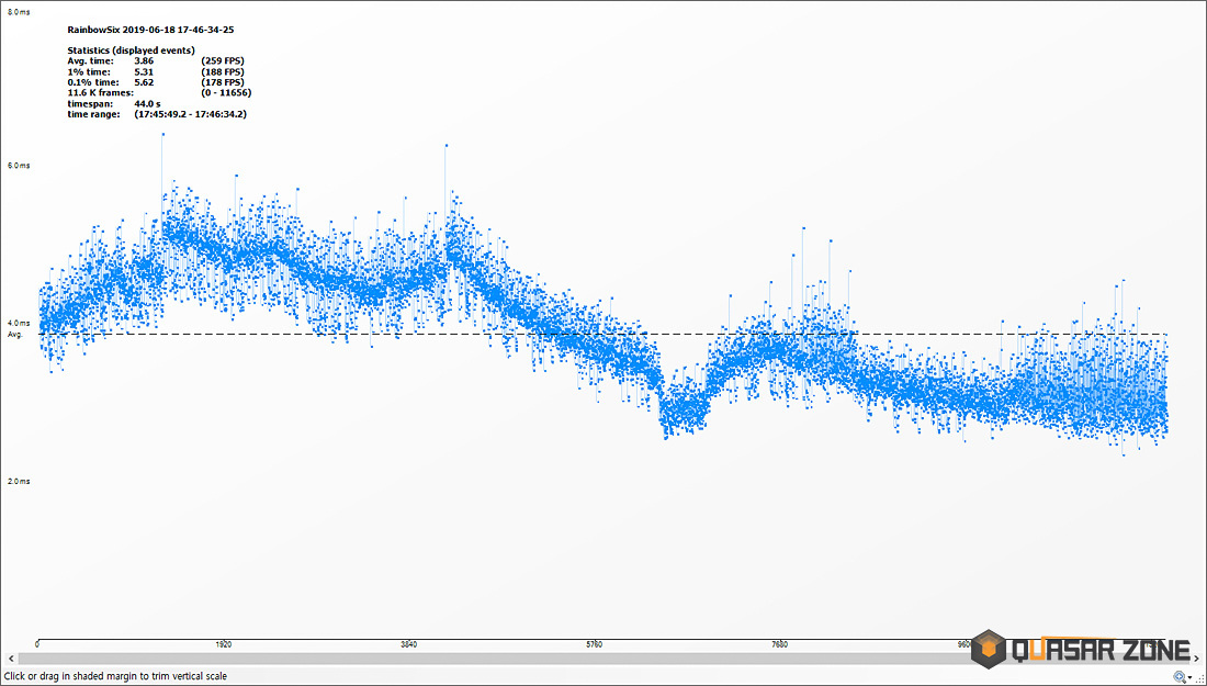

(4) 톰 클랜시의 레인보우 식스 시즈
레인보우 식스 시즈입니다. 최적화가 굉장히 좋은 게임 중 하나죠. 전반적인 프레임타임 곡선 양상은 양 버전에서 유사하게 나타타지만, 급락폭의 정도에서 다소 차이가 있습니다. 특히 테스트 구간 중후반에서 차이가 더 크게 드러납니다. 식별을 돕기 위해 확대 이미지를 준비해보았습니다.

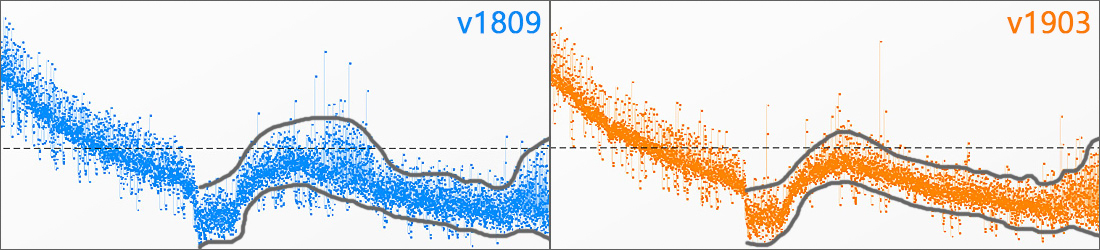

▲ 왼쪽: 윈도우 10 v1809, 오른쪽: 윈도우 10 v1903
데이터의 중심부를 강조하기 위해 외곽선을 추가해보았습니다. 확실히 1903 버전에서 더 가느다란 형태를 확인할 수 있는데요. 프레임타임 급락폭이 좁아 결국 체감 성능 면에서 더 우수하게 작용할 수 있다는 것을 말해줍니다. 또한, 이런 양상은 3회 테스트에서 모두 공통적으로 나타났기 때문에, 오차범위는 아닌 것으로 판단됩니다. 1903 버전에서 확실히 개선된 요소입니다.

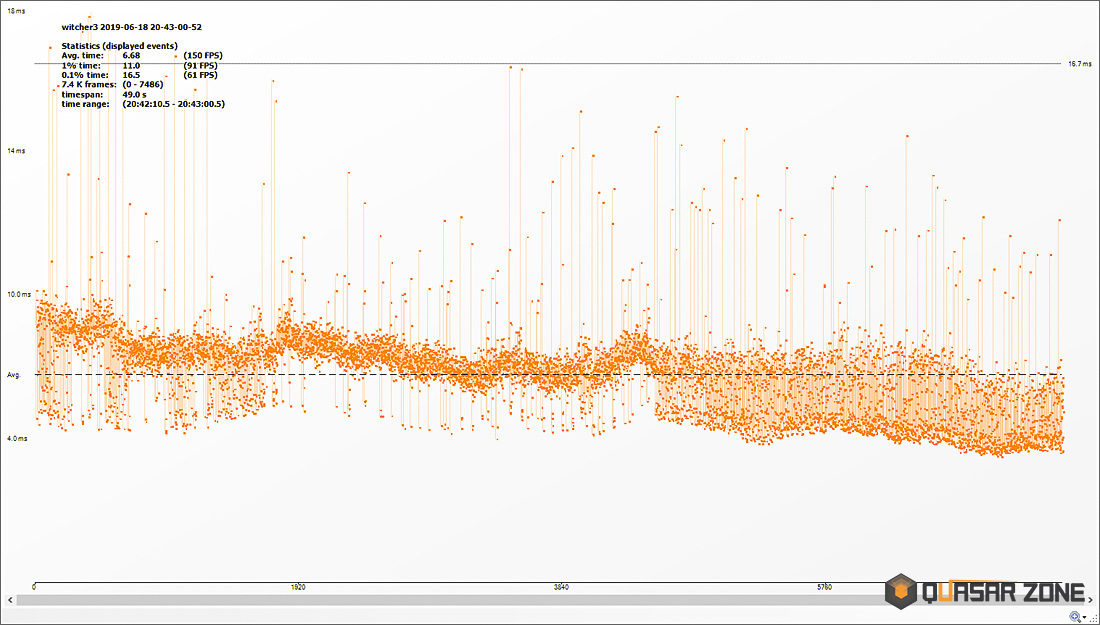

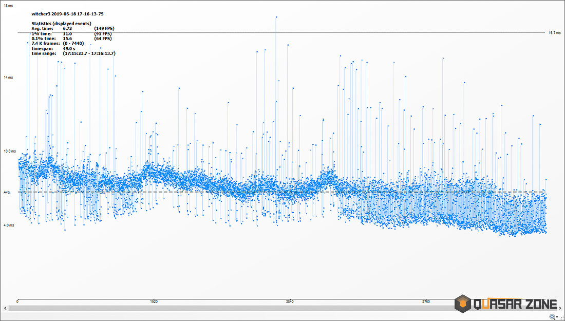

(5) 더 위쳐 3: 확장팩 - 블러드 앤 와인
프레임타임의 급락폭과 양상이 양 버전에서 모두 유사하게 나타납니다. 눈에 띄는 품질 차이는 거의 없습니다. 이와 별개로 공통적인 특징은 배틀그라운드와 마찬가지로 프레임타임 균일성이 좋지 않습니다. 특히 중후반부에서 나타나는 일정한 패턴의 급락이 반복되는 형태는 영 좋아보이지 않는군요. 체감 성능에 확실히 불리한 요소입니다.(CPU/그래픽카드에 따라 달라질 수 있습니다
